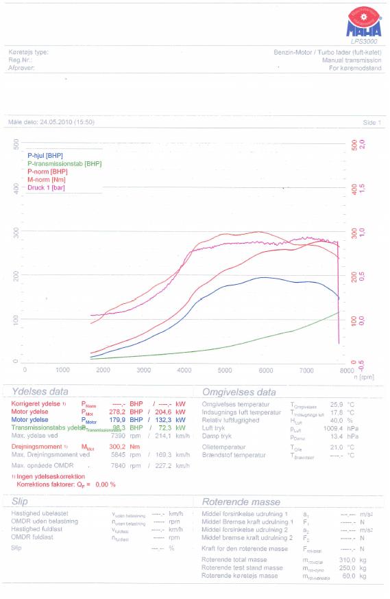

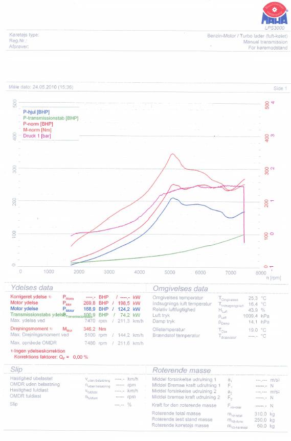

Hermed en lille ting jeg vil dele med jer. Se engang hvad turbo surge kan gøre for en effektkurve. Bemærk ladetryk kontra ydelse.
Christian
270hk@1,5bar.JPG [ 47.95 KiB | Vist 5453 gange ]
278hk@0,9bar.JPG [ 48.57 KiB | Vist 5388 gange ]
V/h Christian

ret tankevækkende! er du sikker på surge er hele forklaringen?
MVH søren

Hej Søren.
Jeg er selv meget overrasket.
95% sikker. Benzin ok - Tænding "ok".
I tænding kan den GODT nok ikke tage ret meget fortænding længere, men jeg er overbevist om at det til dels også pga. er pludseligt meget højt udst. modtryk (VARME).
Lars, Mads og jeg kunne høre turboen stå og stalle hele vejen op i rpm med det høje tryk.
Når man kører i bilen kan man også høre det.
Jeg har tidligere kæmpet lidt med et par huller i momentkurven ved 1,2bars tryk. Huller, der ikke var tilstede ved lavere tryk. Tror nu det er lige der, hvor den begynder på det her...

Ladetryk er kun et mål for hvor svært motoren har ved at trække vejret.

Hvad er det i har ændret? Større turbo eller hvad?
OG hvor gerne turboen vil af med det.
V/h Christian
Ik en ski - Troede bare jeg lige skulle skrue den op i tryk til DHB i år. Det skulle jeg så ikke :(

Hva motor og turbo?
Men et godt eksempel på at det ikke altid giver noget at skrue den op i tryk.
