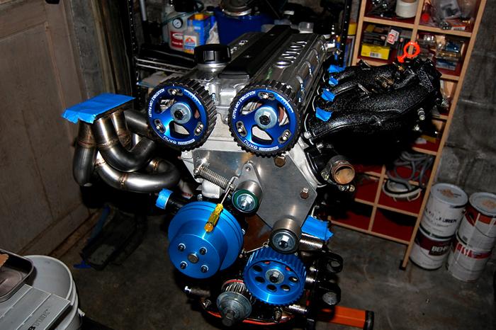

der har jeg tænkt mig selv at lave en adapterplade i rustfri ligesom det vedhæftede billede..
og så har jeg drevene fra min 230fk´er som er til rundtand,og såvidt jeg lige kan se på de svenske sites så skulle det kunne lade sig gøre mht bredden af b234 tandremmen..
i den forbindelse: antallet af tænder på b234 krumtap-tandrems drevet, skulle efter hvad jeg har set,være det samme som b230 drevet..udover bredden?passer det ikke?
vh
