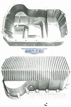

skvulpeplader er et rigtigt godt alternativ - kan bare kun finde et sted i england som laver dem (har sendt mail men aldrig fået svar. har prøvet at læse noget om det, men det ser ud til at ingen ved noget eksakt om hvordan de skal se ud mm.
bilen er en alfa 155 q4 med et sted mellem 400-450 hk. firehjulstræk og semislicks/slicks. hårde bøsninger, tykkere krængningsstabilisatorer osv.
Jeg har en liggende til min Kadett C. Det er bare en plade der skal svejses i bundkarret over sumpen, den skal have 4 eller 6 punktsvejsninger og så er der hul rundt om hvor olien kan løbe ned, samt der er små aflange huller i hele pladen, og et til oliesien. Den kan sagtens laves selv.

ser sådan her ud til en golf 16v
bundkar.jpg [ 17.84 KiB | Vist 7334 gange ]
