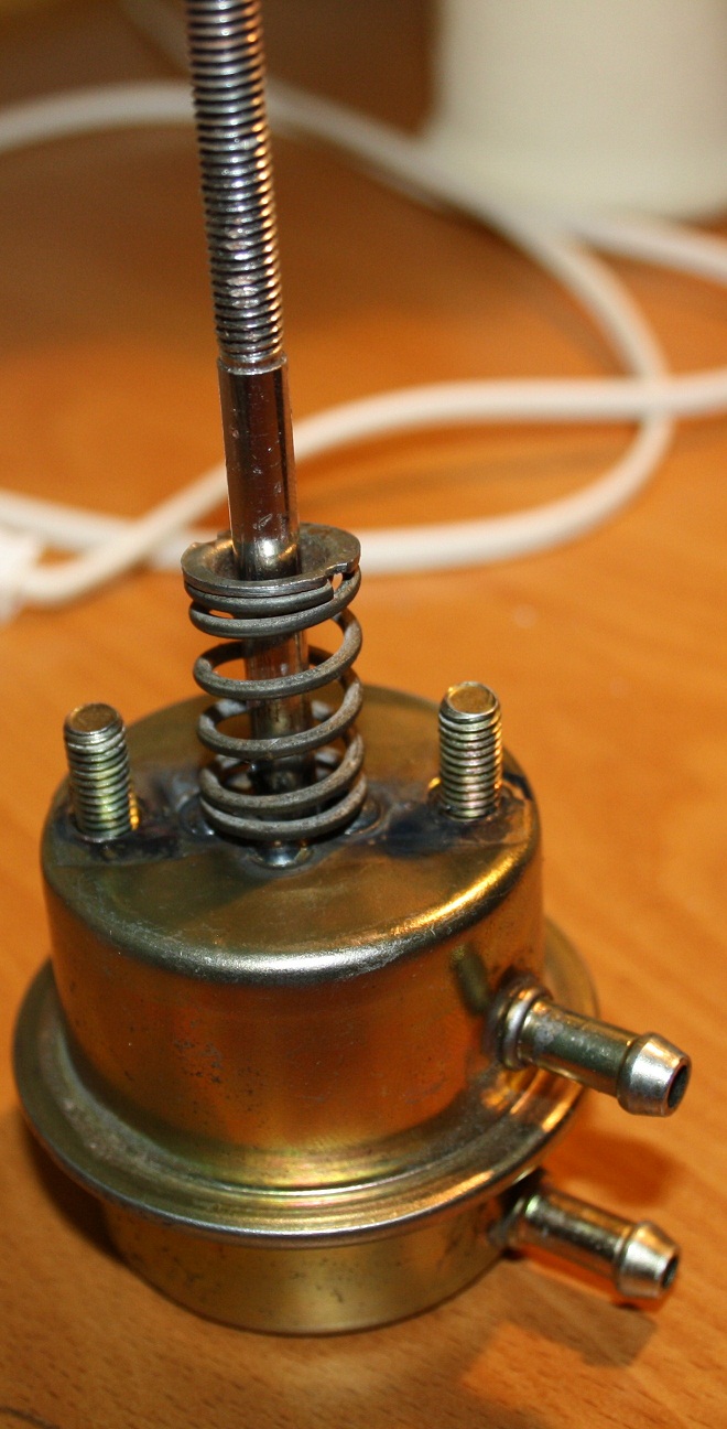

Lqs -> Sjovt du siger det, prøvede til med sådan noget i mellemtiden. Fjedren på billedet er bare for stram. Så skriven i toppen er ikke blevet presset i bund og klattet fast endnu..

for stram ja det kender jeg sgu alt for godt...
men evt kan du blot bruge en alm trækfjeder, for så at trække/hjælpe ladetryk med at åbne wg.
