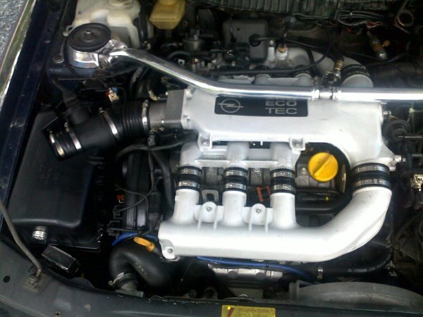

Hej, jeg har prøvet at stille dette spørsgmål på migweb, uden nogen besvarelse indtil videre, derfor prøver jeg også her.
Jeg har en Kadett E med en 3.1 V6 motor ilagt. Indsugningen er taget fra en Vectra A 2.5 V6, og jeg ved at en 2.5 indsugningen er restriktiv i de 6 indsugningsrør mellem plenum og topstykker.
indsugningen fra en Vectra B har større indsugningsrør, derfor ville denne være en bedre løsning.
Men fra en omega B 3.0 V6 har indsugningen 2 gasspjæld på hver 55mm, hvilket gir en samlet større luftadgang end 1x 70mm gasspjæld som jeg har lige nu.
Men hvordan opfører luften sig FORAN gasspjældet?... kan jeg føre et rør på 70mm op, sætte luftmassemåleren på, og lave et Y rør på 70mm hver, som så snævrer ind til 55mm på gasspjældene?.... vil motoren kunne hive nok luft eller vil en 70mm luftmassemåler ude i enden være en flaskehals?..
På en Omega B 3.0 V6 kører de 2 indsugningsrør før gasspjældet hele vejen ned foran motoren, hvor de er samlet i en slags plenum, hvor der fra denne plenum går endnu et rør over til luftmassemåleren og til luftfilteret. Systemet kalder de multi ram air eller sådan noget. Men dette system er der ikke plads til at lave på en Kadett E.
Hvor meget har dette at sige foran gasspjældet? Inputs, gode idéer og fakta modtages meget gerne i denne tråd. :reading:

Er multiram ikke bare Opel kodeord for variabel indsugning. Luften ledes den lange vej v. lave omdrejninger, for at give bedre moment, og ledes den korte vej v. høje omdrejninger, for at give spidseffekt. Svarer lidt til at kunne blæse og ha mel i munden. Tror sagtens det vil kunne droppes på din Kadett. 3,1 liter 24v og fwd giver sikkert dækkene nok at lave selv om du dropper multiram-systemet. Hvis du kender en person som kan svejse i alu, så var det måske en idé, at skære den originale manifold op, og grave den større, og så få den svejst sammen igen. Det har jeg set gjort et par gange. Alternativt skal du måske se dig om efter en custom-manifold, så du slipper for de 2x55 mm gasspjæld. 70 mm skal nok flow alt det du kan trække ud af den motor på sug, og løsningen med 2 gasspjæld og variabel indsugning gør bare systemet mere kompliceret end nødvendigt. Så længe du går efter effekt, så giver multiram-løsning dig ikke noget i mine øjne.
Det er motorstyringen som åbner og lukker for spjældene i indsugningen, så hvis ikke du kører med den originale styreboks, så er det ikke sikkert det bare lige fungerer.
Denne her side beskriver det meget godt:
http://www.omegaowners.com/forum/YaBB.p ... 53840176/0

Takker for det rigtig gode svar - det var lige den info jeg stod og manglede.
Min plan var sådan set at skrotte de der spjæld imellem de to indsugningsrør, og fjerne det der sidder i enden af plenummet. Og så gøre indsugningsvejen kortere.
Min teori var at et gasspjæld tii hver cylinderrække kunne give en mere nøjagtig fordeling af luftmængden fra de to gasspjæld i forhold til 1 gasspjæld. Og dermed mere effekt.
Motoren har 280NM mellem 3000-6000rpm og topper med 310NM ved 5000rpm så bundtrækket må siges at være ganske fornuftigt som det er og mere bundtræk er ikke nødvendigt / muligt på FWD.
Jeg tror jeg følger dit råd mht at bibeholde mit gasspjæld på 70mm, men istedet for at cutte min nuværende manifold op og grave ud, køber jeg det fra en Vectra B 2.5V6, den har større kanaler, og et todelt plenum, det ser mere flow venligt ud end det jeg selv har.
Billede 1: Mit nuværende.
Billede 2: Fra Vectra B V6 med større kanaler.
