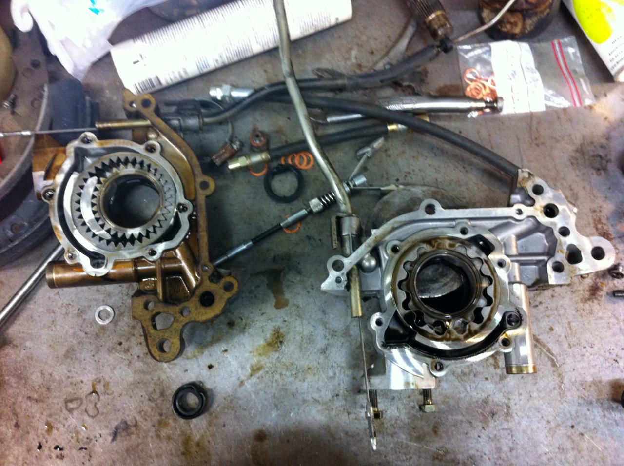

Fra 89-94 brugte nissan den oliepumpe med de små tænder, næsten alle sammen har i dag fået nye oliepumper og lejer.
Når du i dag køber en oliepumpe hos Nissan ser den ud som den med de store tænder, hvornår de har endret pumpen ved jeg ikke.
Men problemet med plejllejer ser ud til at være løst.
