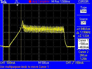

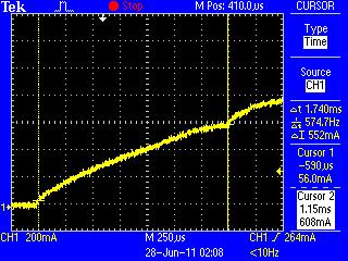

Håber på at dette giver mening.. :wink:
Er der nogle der har rodet med at måle åbningstiden på deres dyser?
Jeg faldt tilfældigt over en post på et amerikansk board, med en gut der havde brugt et skop og en strømprobe. Forklaringen bag teknikken, bunder i fysikken i en spole. Påtrykker man en spole en konstant spænding, stiger strømmen linært.
En dyse er jo en mekanisk dims, dvs. så længe dysen er ved at åbne, bliver der brugt energi på at flytte mekanikken i dysen, derfor stiger strømmen langsommere, end når dysen er helt åben, og der ikke længere bliver brugt energi på at åbne dysen, men udelukkene bliver afsat energi i spolen.
Det ses ret tydeligt på skopet, hvornår dysen er helt åben, men hvad der overraskede mig, var den store forskel på høj- og lavohms dyser.
Det første billede er en lavhoms dyse. Som det kan ses åbnes der på ca. 0.85ms, det næste er en højohms, som bruger omkring 1.75ms på at åbne.
Lavohms dyse:
Højohms dyse:
Umiddelbart lyder det hele meget plausibelt, men er der nogle der har testet det i praksis, og målt hvor meget benzin der kommer igennem en dyse med et kendt flow, som er åbner x gange i y tid.
Sagt på en anden måde, hvornår begynder dysen rent faktisk at sprøjte? Ventilen i dysen flytter sig vel ikke før magnetfeltet har overvundet kraften fra fjederen og væsketrykket. Og hvor lang tid tager det?
Jeg testede 4 andre dyser, 2 lav og 2 højohms jeg havde liggene, og fik nogenlunde samme resultat.
Filkommentar: Lavohms dyse med pwm strømbegrænsning.
lavohm.JPG [ 27.62 KiB | Vist 6543 gange ]
Filkommentar: Højohms dyse, kun åbningssekvensen.
højohm.JPG [ 25.88 KiB | Vist 6539 gange ]

Jeg tror ikke på at et scope billede giver hele sandheden.
Dels så arbejder spolen imod en linær fjeder, der bliver hårdere at presse sammen jo kortere den bliver.
Og dels så har du et ikke linært flow når dysen langsomt åbner.
Og så er der lige tiden for at den lukker.
Det vi er interesseret i er hvor meget dysen sprøjter ind når den åbner, og hvor meget den sprøjter ind når den lukkes.
Det der kaldet dyse dødtid.
På en Ms 1 kan man kun finde den tid ved at lege med antallet af sprøjt pr syklus.
Ms2 og 3 der kan man lege med selve programmet.
Men meget kommer helt an på dysens konstruktion.
Jeg mener at mine Lucas dyser har en dødtid på 0,95 ms.
Og det er 12 ohms dyser!

Dysens reaktionstider er ikke så afgørende for den almindelig tuner.
Magnetfeltet opbygges imens strømmen stiger, men når feltet når det punkt hvor ventilen flytter sig, så er det en mekanisk acceleration ind i et mangetfelt. En lille ventil der suser længere ind i feltet så at sige.
Kun tiden hvor magnetfeltet opbygges, samt den tid ventilen inde i dysen er om at flytte sig har indflydelse for åbne og lukke tiden.
Helt i flueknepmode går det, hvis vi regner med at bensinen står stille i åbnetidspunktet(hvilket det gør), og regner accelerationstiden med indtil bensinen begynder at forstøve....
I virkeligheden er det ikke så tit det har en betydning. STORE dyser og krav om langsom tomgang på en emissionsmotor vil være et af stederne.
Og det er ikke så svært at måle det, men husk at se på strømprobens egenskaber inden man lige tager enhver måling for gode varer.

Interessant læsning.. Det giver så lige en ekstra parameter at rode med..
Men det kunne være man skulle prøve at rigge noget test til, så kan man da få en ide om den VE tabel man har fået lavet, også kan bruges, hvis man skifter til større dyser.
Strømproben jeg testede med, er i øvrigt rated til DC-100Khz 70A, så med de tider man har med at gøre i forbindelse med dyser, tror jeg næppe man løber ind i problemer.
