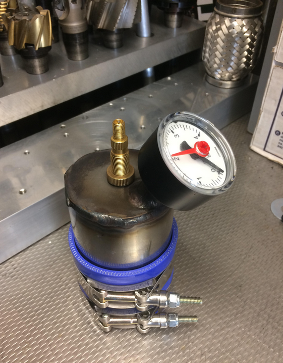

Her er billede af trykproppen - simpel og virker. Studsen er samme som på bildæk, men almindelig trykkobling kan også bruges, der skal man bare være forsigtig med ikke at give for meget tryk :wink:
Lav tryktesten og se om det ikke svarer på nogle spørgsmål :)
