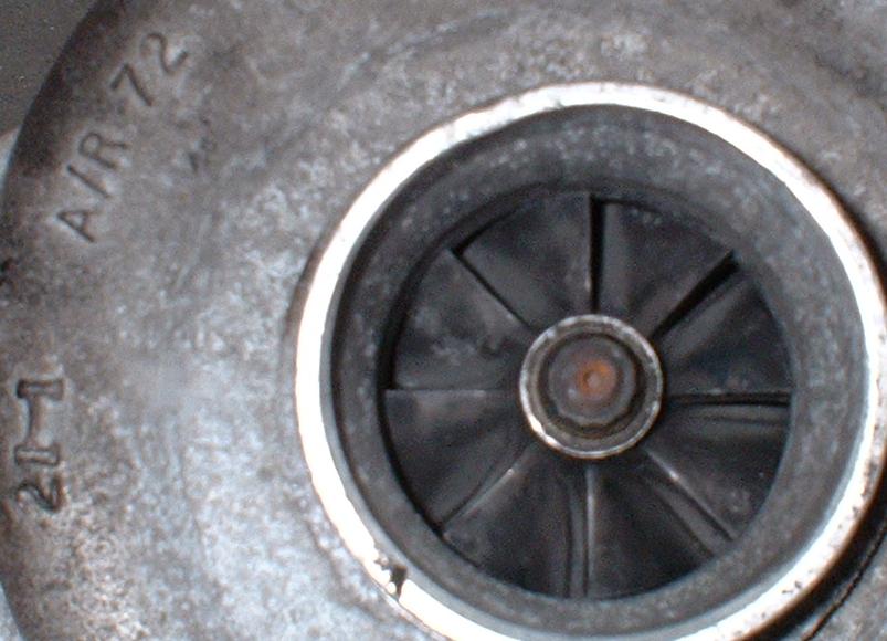

Hej jeg har fundet en turbo som jeg ser rimelige stor ud ville gerne vide hvad det kan give af hk....???
:D der står på den
Garrett 2h A/r 72
der hvor den suger luft ind måler hjulet ca. 84 mm
Udstødning måler ca. 81.5 -82 mm
Den er uden ventil eller noget !
nogen som har noget info???

JA... Den lyder da godt nok stor! Er det fra en stor lastbil? Eller en kampvogn eller ligende? Den kan helt sikkert give mange heste sådan en. Et vildt gæt i tågen ville vel ligge på en 700hk. + - 200 hk. Mon ikke det ligger i det lag? Det er jo også afhængig af hvor du har målt det henne?

her er lige et billede håber i kan hjælpe mig nu så!
turbo3.jpg [ 64.5 KiB | Vist 1167 gange ]

A/R 72 er jo et vidt begreb. Det er reelt kun et forhold.
Det kan dække over alt fra småskidt til alt alt for vildt. det ser dog umiddelbart ud til at være rigeligt til den store side til din bimmer. Igen kommer det an på resten af opbygningen. Det lugter lidt som om det er en gammel dieselturbo, hvilket ikke er helt godt, men til legetøj går det nu nok et stykke tid.
Det bedste bud jeg kan komme med når der intet står på turboen er at måle skidtet op, indsug dia. osv og så sammenlinge med nye kendte turboer. Ring evt til H.Daugbjerg for info.

Jeg har målt den op !
Indsugnings siden er ca. 84 mm målt på møllen
Og i den anden ende måler den ca. 81.5 mm.
Jeg er temlig sikker på den kommer fra en eller anden daff lastbil!
Men hvad har det at sige ?
Har set en svensker som kørte med en holste hx 50 på sammen motor er jo også en temlig stor en ?
Du skrev : Igen kommer det an på resten af opbygningen. kan du ikk uddybe det lidt mere?

nej du har ikke målt den op, for at kunne gøre det skal den skilles ad,
du skal måle diameteren på exduser-hjulet både i toppen og i bunden det samme gør du med induser-hjulet. de mål sammen ned A/R på den varme og den kolde side mailer du til mig så skal jeg fortælle dig hvad den kan

hvis du har tænkt dig at monterer denne voldsomme turbo på en benzin bil. så vil jeg råde dig til at få den renoveret med andre lejer inden montage. det er blot for in egen skyld men hvis den har siddet på en diesel bil så køre den nomalt ikke med de omdr. som den vil komme til monteret på en benzin bil. Det ville sku da være synd og smadre sådan en fin turbo pga. af lejerne ikke er iorden. tag og få sat nogle 360 graders lejer i den inden du bruger den.

jeg ringer i morgen thomas!!!
Hald79 det var også min mening at jeg ville det hvis den kunne bryges ????
