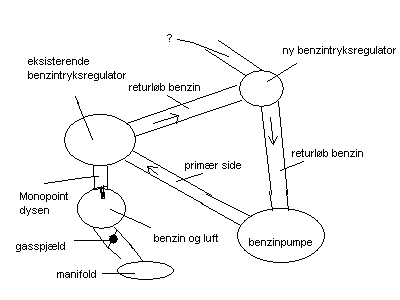

jeg tilslutter altså den nye benzintryksregulator på returløbet, men hvad mere ? Jeg kan ikke se hvordan benzintrykket kan være stigende ved ladetryk ved at tilslutte den manifoldet når benzinmængden stadig begrænses af den eksisterende benzintryksregulator der sidder som vist på ilustrationen.
Har jeg totalt misforstået noget eller hvad ?
Håber nogen kan hjælpe mig evt. med skitser eller billeder fra deres monopoint indsprøjtning.
på forhånd tak.
Filkommentar: skitse
benzintryk.GIF [ 4.02 KiB | Vist 1693 gange ]

Hej
Når du sætter den nye regulator på returløbet begrænser du den
mængde der kan returneres. Derved stiger trykket i fuelrailen
til et højere tryk end det din gamle regulator ville tillade.
Den nye regulator er vel progressiv og tilsluttet manifolden ?
Claus A
