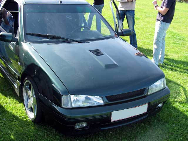

Nogen der kan hjælpe mig....
Vil godt have min front til og se sådan ud....
M.V.H. Bo Winther
Vest_2003_62.jpg [ 42.15 KiB | Vist 1959 gange ]
M.V.H. Bo Winther
Jeg lavede en for nogle år siden på en Peugeot 205.
Det jeg gjorde var at lave en skabelon i pap og tapede den fast på hjelmen og klippede den til, til jeg var tilfreds.
Så klippede jeg en karrosseri plade (1,2 mm) efter papskabelonen.
Men husk når den skal punktsvejses på så pas på varmen !!!!
Måden jeg gjorde det på først var det at klippe en masse huller med hultangen også punktede jeg den først i siderne.
Så punktede jeg skiftevis 1 punkt i hver side, samtidig med min hjælpende hånd stod med en luftpistol for at køle det ned.
Når det er gjort og pladen ikke har slået sig så er det bare at slibe :D punkterne pæne og spartel for resten.
På under siden brugte jeg kit til at lukke revnen.
Håber det hjalp lidt :D :D

ATT. chevyvan. De stykker plade du så havde klippet efter skabelonerne, svejste du dem fast ovenpå klappen eller nedenunder, eller lagde du dem kant mod kant eller hva'? For hvis det er ovenpå må det da virkelig kræve en masse spartelarbejde bagefter, men der er vel ikke rigtig plads til at sætte dem på undersiden ifh. til lygten. Og hvis man sætter dem kant mod kant er der ikke rigtigt noget at svejse på - eller hva'? Jeg håber du gider at svare , da jeg snart skal igang med at lave min nye frontklap. På forhånd tak. :)
Hilsen Anders
