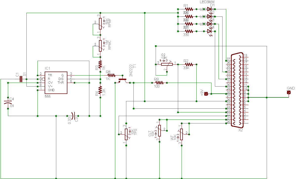

Hvor kan man hente et print diagram af megastimulatoren?
/Kristian T
Indlæg: 27 jan 2004, 23:14
Indlæg: 617
Geografisk sted: København
Joda, kik på den vedhæftet fil så kan du lave dit eget print.
Filkommentar: Stimulator Version 2 schematic
megav2_schematic.png [ 19.37 KiB | Vist 1093 gange ]

Tak for det men tænmkte nu på en til og lave fotoprint efter...
/Kristian T
Indlæg: 28 jan 2004, 23:49
Indlæg: 639
Geografisk sted: Østjylland
Mon ikke det er skudt lidt over mål, at lave et reelt print til stimulatoren ?
Den kan smedes op på et hulprint på en eftermiddag.
