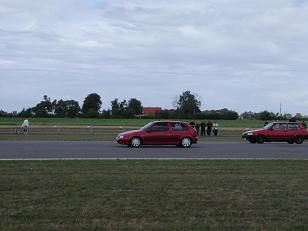

Havneren> Hvis det er mig du mener, er der ingen blæs, men det kommer på den nye motor. Bilen er konventionelt tunet (INGEN hævning af kompression) og ca 50hk gas. Den skulle gerne ligge et godt stykke over 200hk men det vides ikke præcist. Har da nippet en 245hk MI16, 250hk Xsara og Beyer herinde fra er mit trofæ :lol: (men han kan jo bare lære at komme fra start)
Bilen vejer 1150kg + fører (og det er +100kg)
P8230125 lille.JPG [ 10.08 KiB | Vist 1741 gange ]

Har også sendt et i KÆMPE format til Beyer. Han skal jo ikke glemme!!
Gad vide om han har lavet det til en plakat :roll:
