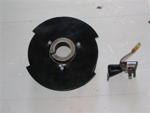

hvilke takt-følerer og skive er mulige at bruge til MS'nS. er det bedste at lave sådan en skive som vist på billedet(lånt fra boost-it.dk fra morten VJ) eller kan men bruge en hvilken som helst? og er der forskel på om man kun skal køre MS og MS'nS?
det skal bygges på en R5 GT Turbo og den har en føler til dens orginale tænding som måler på en skive som har 29 små tænder, en stor, 29 små igen og en stor, altså 60 ialt. vil den kunne bruges?
TAKTHJUL0005.jpg [ 25.21 KiB | Vist 384 gange ]

Ms kræve 2 impulset pr motoromdrejning, så hvis du kan fjerne tænderne på strømfordeleren, således at der er 4 tilbage, og de er ca 70 grader før ød, kan det lade sig gøre.
Det hjul der er afbildet fik jeg aldrig til at virke, pga. nogle misvisende indikationer fra printet. Hvilket jeg har gjort henrik opmærksom på.
Jeg kører i stedet med 2 60 graders blænde, og 2 120 graders luft, med en modeficeret hall giver fra en strømfordeler, og det har virket i 3 uger uden problemer.
Send en pm hvis du har flere spørgsmål, da jeg har forfattet en lille tekst med billeder, der forklare fremgangs måden med det print henrik har lavet.
