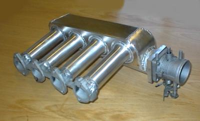

Har selv lavet en insugningsmanifold til en turbomotor, så jeg kan da lige give dig et par tips. Husk først og fremmest at den skal laves i alu, at godstykkelsen skal være 5mm, og at der skal være svejsninger både indvendigt og udvendigt. Med hensyn til rørene, så skal de bare være korte og lige, hvis altså det kan lade sig gøre med pladsen, det gør heller ikke noget hvis de bøjer lidt. Det absolut bedste er at lave det store rør eller kassen konisk, men det er et kæmpe arbejede med alu...har vedlagt et billede hvor du kan se hvor nemt det kan laves uden at den skal være konisk. Om det er specielt smart med 4 dyser til en mf2'er det ved jeg så ikke, jeg vil nu mene at din motor vil få alt for meget benzin, du kan sagtens nøjes med en eller to dyser før spjældet...

Lige et par kommentarer:
Den kan laves i hvadsomhelst. Glasfiber om det skal være. alu eller rustfrit stål, det har ikke den store betydning.
Kravet til godstykkelsen.....imo underordnet. 5mm tykke alurør er ihvertfald rigeligt.
Svejsninger indvendigt og udvendigt??? hvorfor dog det?
Rørene skal absolut ikke være korte. Korte rør er ikke et mål i sig selv, især ikke på en turbomotor.
Konisk plenum er "poor-mans-solution". Bruges kun hvis man ikke har kunnet lave tragte indvendigt i kassen.
Tragtene skal være fritstående(hævet over plenummets bund) og helst fuldradietragter.
Dyseantallet er ikke så væsentligt, størrelsen, og mindste pulsbredde der kan køres med er væsentligt mere interessant.
Dyser placeret før et spjæld er IMO ganske uforsvarligt, hvis man ikke har tjek på hvordan fordelingen er ved ~75% spjældvinkel. Man risikerer nemt på viste manifold at delgas sulter en eller to cylindere.

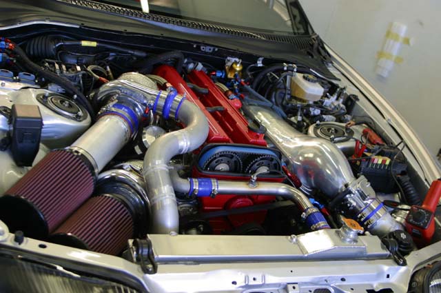

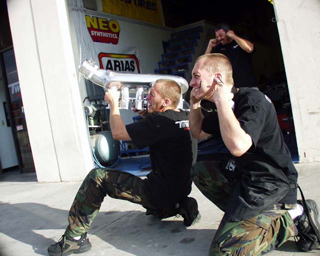

Glasfiberindsugningsmanifold??? Du siger lige til næste gang du ser sådan en på en turbomotor... Hvorfor alu og hvorfor svejsninger indvendigt og udvendigt...? Det er fordi hvis du laver det i f.eks rustfri, så opfører det sig anderledes i forhold til alu(som de fleste toppe er lavet af) når temperaturen stiger, hvilket ikke er så smart. Det holder også for meget på varmen. Med hensyn til svejsningerne, så bliver en manifold i alu enten revnet eller sprunget i luften meget hurtigt, taler af erfaring.
Læs lige efter, jeg sagde ikke at det var absolut nødvendigt at de skulle være korte, men det siger jo sig selv, kortere afstand=hurtigere vej...at du siger at en konisk manifold er "poor mans solution" så ved jeg ikke lige hvor du har fået det fra. Har snakket med bunkehvis af eksperter inden for dragrace, rallymekanikere og specialister i turbomotorer, og de siger ALLE sammen at en konisk manifold giver det bedste flow, og ja, tragte indvendigt er en god løsning, dog meget tids og- arbejdskrævende, kun til ekstreme projekter.
Jeg ved ikke om du ser særligt mange tunede biler, men stort set alle der bruger mf2 system vælger at sætte dysen(erne) før spjældet. Jeg ved det er smartere at sætte dem i en ny skinne ved siden af de originale, da motoren ved høje omdr. ikke får fordelt benzinen ordentligt, men igen det med arbejdet og hvad man får ud af at lave det på en anden måde...
Har vedlagt et par billeder af en manifold som to supraeksperter i USA har lavet, de pjatter lidt, men der kan man virkelig se hvordan den perfekte manifold til turbomotor ser ud...
