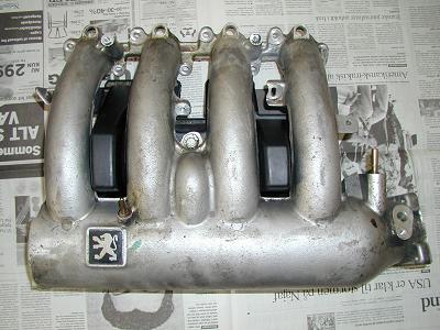

Jeg har vedhæftet et par fotos af min originale umodificerede manifold (som jeg stadig har til nye eksperimenter :P ). Man kan se at tragtene fylder virkelig meget af plenum - intern plenumvolumen er ca. 2.5 liter løst målt.
