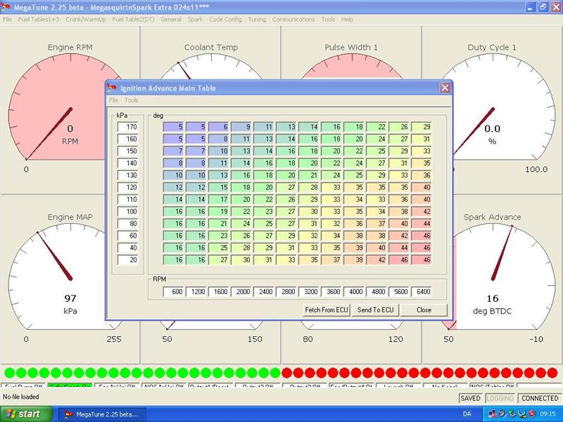

Min tændings map.
spark (Medium).JPG [ 89.04 KiB | Vist 4818 gange ]

Efter min bedste overbevisning har du ALT for meget advancering på tændingsdelen - jeg ville undersøge tabellen nøje og justere den måske endda 10 grader ned...!

Bare lettere at taste ind, jeg ville ændre tændings-tabellen over 100kpa med 5 grader først, over 2000rpm og så arbejde mig nedad.
