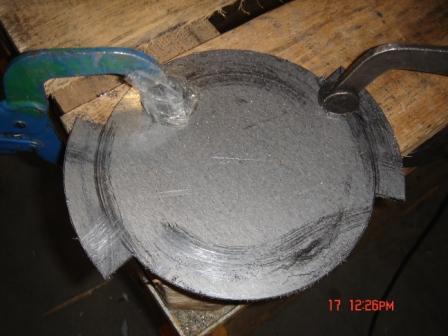

Er der nogen som kan fortælle mig hvordan dette trigger wheel skal sættes op i MT :?: se vedhæftet.
Trigger wheel.JPG [ 31.93 KiB | Vist 4623 gange ]
Indlæg: 28 sep 2010, 20:24
Det skal sættes op som en strømfordeler.
Indlæg: 28 sep 2010, 21:19
Tilmeldt: 14 sep 2009, 19:08
Indlæg: 239
OK, hvordan gøres det i MT :?:
I manualen kan jeg læse en masse om 36-1, 60-2, 4-1 men ikke lige noget om den type jeg har.
Indlæg: 29 sep 2010, 11:11
Tilmeldt: 24 maj 2005, 09:16
Indlæg: 365
Du sætter den bare til Distributor/MSNS i den øverste dropdown menu, under: codebase and output function.
Og så skal du have alle de andre "wheel-settings" slået fra.
Og så læser du lige lidt mere i manualen, tror jeg :wink:
