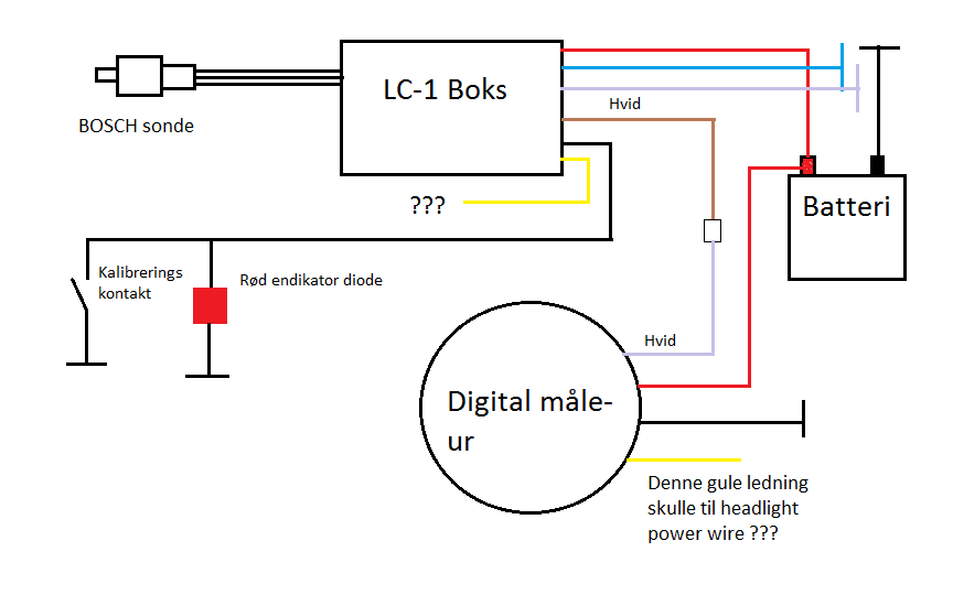

Jeg har brug for lidt hjælp til og montere mit LC-1 kit korrekt.
Jeg skal bruge bredbåndsættet udelukkende til og aflæse ATF og intet anden. Det skal altså ikke kobles over anden motorstyring eller noget.
Som jeg forstår monteringsvejledningen skal det være sådan:
Ledninger fra LC-1 boks.
Rød = 12 V+
Blå = stel
Hvid = stel
Sort = der køres kalibrerings knappen samt lysdioden ind over og på stel
Brun ( analog 2 ) = forbindes med hvid fra mit digiral måleur.
Gul ( analog 1 ) = skal ikke bruges
Ledninger fra Digital måleur:
Rød = 12V+
Sort = stel
Hvid = forbindes med brun fra LC-1 boks
Gul = ?????? manualen siger den skal forbindes med en headlight power wire. ( a wire that supplies current to the headlights )
Jeg monterede det sådan her som jeg mener det skal være. Dernest skal man følgende:
1. Forbind ikke lambasonden endnu
2. Tænd for enheden, vent 20 sek. dioden vil blinke to blink ad gangen
3. Sluk enheden og vent 20 sek.
4. Forbind lambasonden til enheden ( mens den er i fri luft )
5. Tænd enheden igen. dioden skal blinke langsome og ensartet mens den varmer op og vil derefter blinke hurtigt som endikere ( a heating calibration )
6. Når dioden lyser konstant. Tryk kalibrerings kontakten ned 30 sek og slip den. Enheden vil nu kalibrere sig selv.
7. Monter sensor i udstødning og enheden er klar til brug.
Mit problem er, at lige så snart jeg tænder enheden i punkt 2. lyser dioden den begynder ikke og blinke eller noget som helst, den lyser konstant...?
Er der noget jeg skal sætte op i det medfølgende software inden jeg sætter strøm til enheden eller er der andet jeg skal være opmærksom på ?
Håber der er nogen der ved noget om det og har lyst til og bruge et øjeblik på og hjælpe mig og ikke mindst tage et kig på min kreative paint-tegning ( de rmå gerne grines )
Venlig hilsen
Rune

Du har ikke monteret sonden før du satte strøm til den vel ?
Gul ledning på dit ur er til lyset i uret, den sætter du på possionslyset
Mvh Kenneth

Nej jeg har ikke monteret sonden endnu. Jeg satte den gule ledning til 12v+ så det burde vel også virke. Er der noget jeg skal sætte op i programmet inden jeg sætter strøm til det ?
