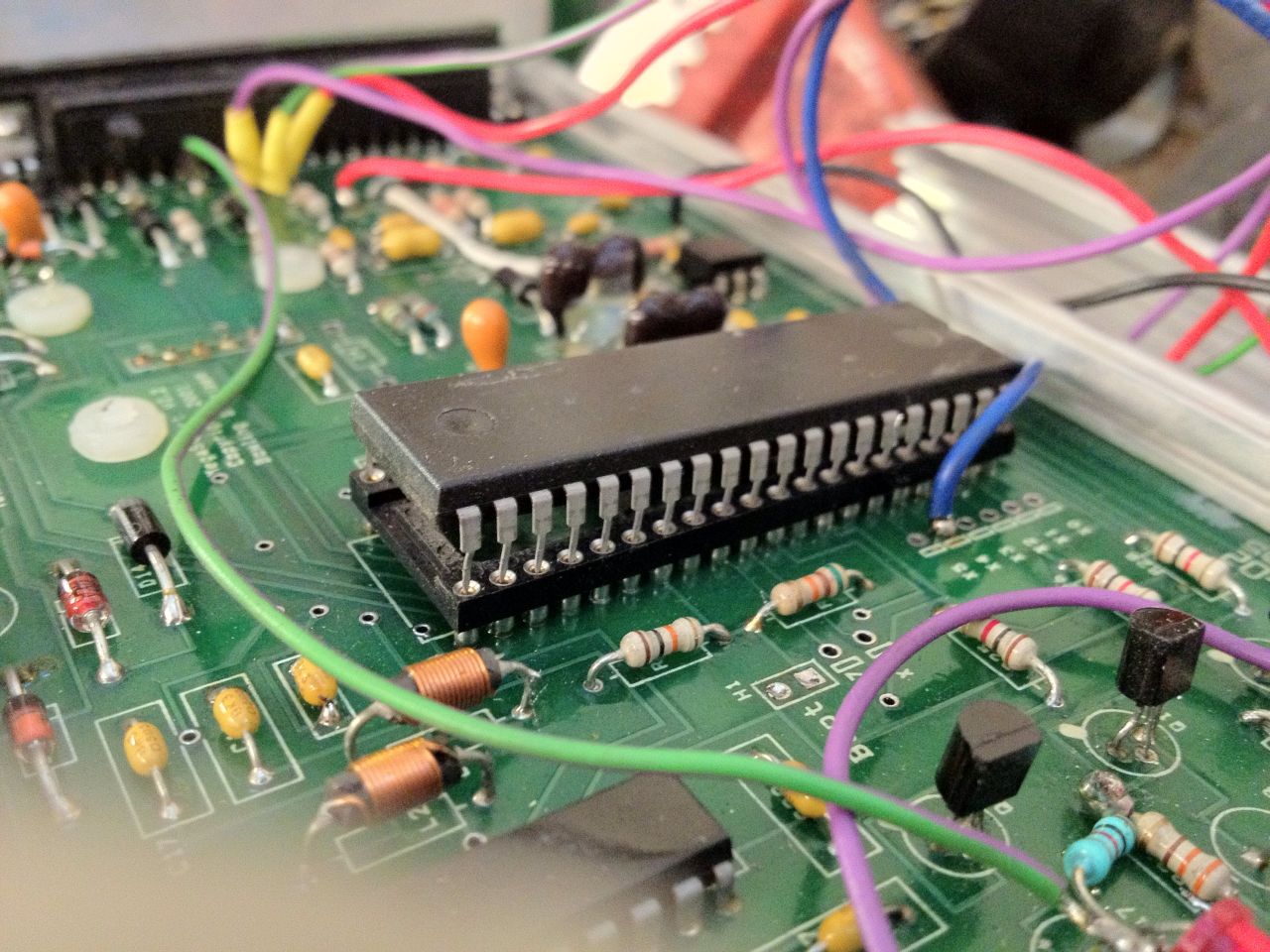

Jeg har mange mange år kørt med MS 1 i min rallybil - masser af rystelser osv., uden problemer.
Nu er jeg på sidsten af større renovering/ændring af bilen, og skulle sætte MS'en til mit nye ledningsnet. Ingen forbindelse til min PC... irriterende.
Lang historie om troubleshooting kort, så endte det med at jeg fandt at CPU'en var hoppet ud af soklen. Ned på plads, og MS'en virkede fint.
Det forekommer mig at CPU'en var noget løs i soklen - nogen der har forslag til hvordan jeg sikrer den?
Filkommentar: Løs CPU
2012-07-29T13-03-27_1.jpg [ 203.07 KiB | Vist 6355 gange ]

1 stk strips omkring chip og sokkel. Det ser ud til der er massere af plads mellem printet og socklen.

ellers kunne lille klat silicone måske også klare opgaven..

Det er ellers ikke ret almindeligt med den type sokkel!
Har du haft CPUen af og på en trillion gange eller?
De plejer at skal luskes ud med en skruetrækker som "brækjern"

Næh, jeg tror aldrig jeg har haft den ude siden jeg loddede den sammen for lææænge siden. I hvert fald højest en gang eller to.
Den poppede faktisk ned ret nemt.
Men jeg vil skyde på at det er år ud og år ind hvor den har hængt med hovedet nedad der har gjort det. Jeg har med 3 massive motorophæng, hård undervogn, ujævnt underlag og hård kørsel, nok haft en betragtelig mængde vibration ind i MS'en.
Den har fået en strips :-).
Men jeg hører at man kan få sådan en "holder".
