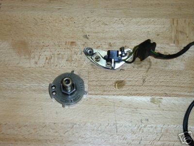

Hej !
ideen med de midterste 2 kunne måske være sand, det er ihvertifælde altid dem som er blevet ovale på de FJ motorer de bruger til "Legends cars"
(racer serie med old-car-lookalike-body og 1200cc yamaha motor)
Ellers kan det her måske hjælpe med at løse "trigger-hjul" problemet
stammer fra en anden MC (GSX-R750)
men det er da lidt mærkeligt da der faktisk er ved at være en del som kører med COP af nye motorer (specielt ved MC'ere)
ved ham Cobra MSEFI gutten i UK sælger han faktisk 2-COIL-WASTED-Spark (MS'N'S) men han må jeg så have lavet en af de ekstra udgange til at være en "tændings-linie" mere hvis jeg har forstået sagerne rigtigt
Lars

Det triggerhjul du viser der er jo 4-1 konceptet. Den motor det stammer fra kører da ikke COP vel?
Nej, det er ikke een af de ekstra udgange han bruger, men det står der en farligt masse om på msefi.com.
Det er muligt at lave 6cyl COP direkte ud af MS, eller for den sags skyld v12 wasted spark, uden de store problemer. Ganske simpel ombygning. Jeg har hjulpet et par gutter der kører 4cyl COP med 12tands på krumptappen, og camsensor(2 sensorer er nødvendigt for COP uanset styring!).
Snart kommer der billeder fra en 8-1 med digitalgiver på krumptappen af "min" zxr750 maskine, og måske endda inden for det originale dæksel....
Indlæg: 24 apr 2006, 20:48
Hov, hvordan er fordelingen mellem tænderne på det hjul?
Indlæg: 24 apr 2006, 22:06
For mig lignede det 90' imellem hver
jeg så et hjul magen til på en maskine (motor) i Pårup den anden dag og havde tænkt lidt over det
og måske har jeg ikke forstået alt endnu :shock:
men fik tanken på at det måske kunne anvendes udfra hvad jeg har forsøgt at læse mig til på msefi
der var desværre ikke et løst et at finde nogen steder (i Pårup)
så da jeg pludseligt så et på ebay så ...
- men jeg skal sige dig det når det kommer til mig, da jeg måtte slippe hele 5 Euro inkl. føler - så det kunne jeg godt overleve
+ porto jo desværre
men det behøver altså ikke blive COP, jeg kunne bare godt tænke mig at få lavet mine "hardware" ting færdige (sensorer etc ) så jeg kan komme lidt videre i de ting som er udenom fx luftfilterboks etc
men jeg må nok hellere søge lidt mere bistand inden jeg forsøger mig med at forbinde alt for meget, da det ville være ærgeligt at brænde noget af.
Lars

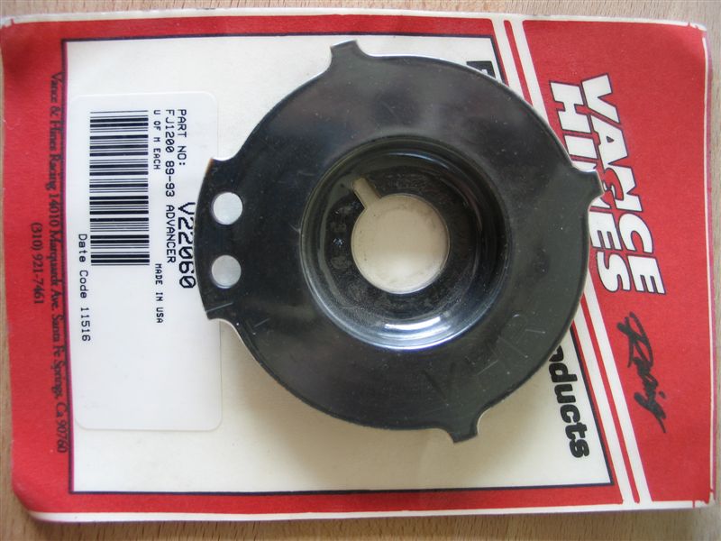

 Titel: Triggerhjul
Indlæg: 27 apr 2006, 14:56
Tilmeldt: 06 apr 2006, 21:18
Indlæg: 15
Geografisk sted: Herning
Hahaaaaa
kom lige i tanke om at jeg havde et triggerhjul (ignitionadvancer) liggende som desværre ikke var til min årgang motor men se lige udformningen
og den passer jo så også lige på krumtappen
så mangler jeg bare en sensor
/Lars
