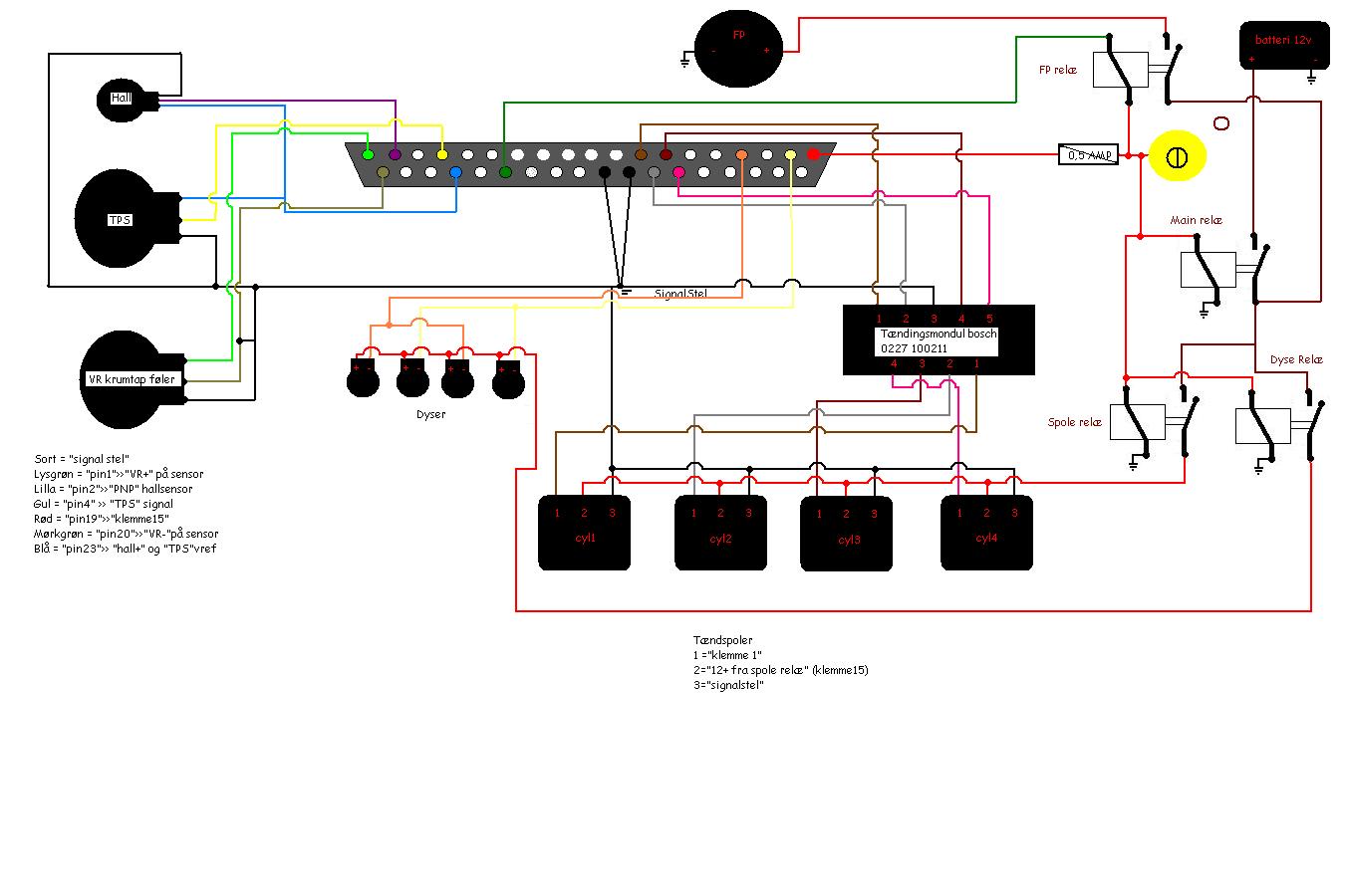

Har siddet og lavet et lille diagram, som jeg regner med at jeg skal ha gjort helt færdig inden jeg montere systemet i bilen..
Da jeg gerne vil have jer med på en evt lytter.
Ser det ikke rigtig ud ?
Indlæg: 16 apr 2008, 18:00
Tilmeldt: 15 apr 2008, 15:59
Indlæg: 470
Geografisk sted: I æ corolla.
Har udvidet og rettet diagrammet lidt
Hvad syntes i ?

Kommer ikke til at virke.
Prøv at læs den fil du fik med boksen. Særligt pkt5 omkring rpm signal. Hvis du tilslutter efter det diagram du linker til har du næppe noget knastsignal på MS.
Af hvilken grund vil du ikke have pin21 forbundet?
Ved du din hallgiver er PNP?
PS: God ide at glemme al anden aktivitet end RPM signal, indtil det er på plads. Set ud fra det synspunkt at får du ikke RPM på plads er resten fuldstændigt irrelevant ;-)
PPS; Hvis een af dine ledninger til dyserne gnider mod stel, og der går hul på isoleringen, så brænder din bil sandsynligvist, pgs den totale manglel på sikring.
PPPS; Samme gør sig gældende med tænding.... :coffee:

Okay :)
Ifl. de pinouts du har givet mig skal jeg sætte pin 2 på plus og pin 21 på minus på den hall, det virker jo logisk. Men det jeg ikke forstår er den ben der står et "0" på. Og i følge de orginale vw tegninger er det "0" et svingene plus signal.
Og jeg tror det er det, der måske leder mig på vildspor. Derfor er jeg fristet til at tro at "0" er et PNP signal der skal sættes til pin2. Og + og - skal have henholdsvis +5 volt og stel.
Grunden til at jeg er kommet frem til at det er en PNP sensor er tildels pga. At min AEB giver ikke minder om en AGU giver (Jeg attacher lige et billede). Og at netop "0" skulle afgive +5v
