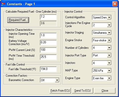

godt,
Jeg har installeret MMegatune og kopieret de 2 filer msns-extra.ini og msns-extra.s19 hen i
C:\Program Files\MegaSquirt\MegaTune2.25b417\mtCfg
Der efter har jeg lavet #set MSNS_EXTRA "James Murray and Phil Ringwood's MSnS extensions" i C:\Program Files\MegaSquirt\car1\mtCfg\settings.ini.
Så langt er jeg nået og der er kommet flere funktioner frem i Megatune.
Så har jeg indlæst en default MSQ fil, som jeg fik fortalt at den kunne jeg starte på, jeg skulle bare rette nogenlunde sådan som jeg har vedhæftet.
Andet har jeg ikke justeret på fra default filen. Der næste mangler jeg resten. :)

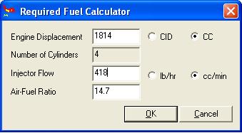

sådan her har jeg sat min req fuel.
1814 cc (den er boret op fra 1764 med 50cc, for at stemplerne passede)
og 418 ml dysser (eller tager jeg fejl, skal jeg gange med 4)
