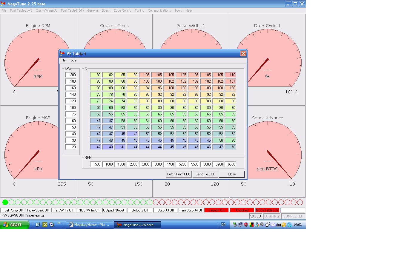

Fik monteret slangen på min bensintryksregulator, og kørte så en tur i den bagefter, og nu får den rigeligt med bensin, og alt skal mappes om :wink: . Har justeret den i tomgang til 3bar, når man så giver lidt gas går den op på ca 3.5bar, det er vel som det skal være :?:
Jeg har kørt og justeret en smule idag og jeg ligger nu som max på 105 i fuel, og jeg tror endda at det er lige rigeligt måske, så nu skal jeg bare og rulle nogle timer med labtoppen så kører den snart perfekt.
Fik lige installeret MegaLogViewer det er sgu smart når man skal se data igennem, før brugte jeg Exel og det var lidt forvirrende :shock:

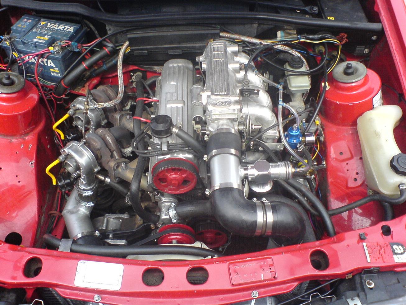

Har vedhæftet den nyeste VE Fuel table og så lige et billed af motoren, se lige den fine slange på min bensregulator :wink:
Filkommentar: Nyeste efter 30min justering
fuel-table.JPG [ 154.65 KiB | Vist 2950 gange ]
Filkommentar: Min maskine, mangler kun lidt powerwrap til at tage varmen
Motor.JPG [ 219.63 KiB | Vist 2953 gange ]
