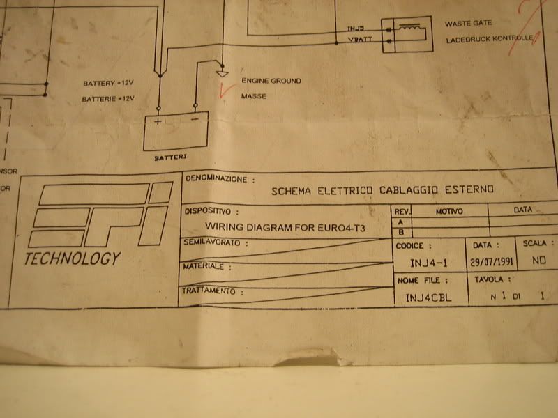

den ser sådan her ud og er en ældre sag fra 91 af men der står sku EURO4-T3 på lednings diagrammet til den og på ECU'en det må sku være muligt at finde et program til den hva!!... nogen der kan genkende den ellers vil jeg sende lidt billeder afsted til italien og spørge hvad det er for noget og om de vil give lidt software til mig eller om jeg kan købe det...
hvis nogen syntes de kan kende den så er det fordi den har ligget i passager siden på bjarnes racer (saab'en med home-made gearkasse osv. osv.)

nå har haft snakket med EFI i england (det er dem der har med motorsports afdelingen at gøre) og de sendte mig softwaren intet problem der... og boksen hedder en EURO 4 men skal ikke forveksles med den nye udgave den her stoppede produktionen af i 95 og det næste problem jeg er løbet ind i er at man skal bruge et serielt interface kabel til at kunne snakke med boksen... så nu er jeg nok løbet ind i en mur her vis der ikke er nogen der kender en der har et.... jeg ved at TVA som normalt har stået for justeringen af den har det men at han ikke vil lade mig kopiere det sikkert (antager jeg da ham jeg har købt boksen af ikke engang kunne lokke softwaren ud af ham som jeg fik 15 min efter jeg sendte emailen til italien og fik svar fra UK incl. softwaren klokken 9 om aftenen PÅ DANSK hvor vildt er det lige...) men hvis nogen kender en der har dette kabel og jeg må tage nogle billeder af det og læse hvilke komponenter det er lavet af (hvis jeg ikke må købe det af dem)... så ville det være til stor hjælp de sagde at man normalt fik kablet med når man købte en boks men bjarne har ikke fået noget da han købte boksen af TVA i sin tid...

der er 9 ben i stikket af disse er der brugt 5 af dem (alt læst fra ledningsdiagrammet)
A=TXD (skærmet
B=RXD (skærmet)
C=VBatt-Dir
D=WR Enable
E=Gnd (og aggere selvf. skærm over TXD/RXD)
hvad siger det jer for aner ikke hvad TXD og RXD er for nogle størrelser :reading: men kan regne ud det er noget signal siden det skal skærmes
