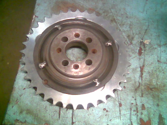

Hej Brian.
Jeg har jo min vogn ude og køre med 36-1. Jeg bruger nøjagtig samme remhjul (Det med svingningsdæmper i) som dig og jeg bruger også et kreidler tandhjul. Jeg bruger en føler som jeg har fået af en kammerart. Den er fra en Hyundai Sonata og er en hallgiver som vi kender dem.
Mit remhjul + triggerhjul har jeg så lavet lidt anderledes en dig.
Jeg har sadt tandhjulet på indersiden som dig, men jeg så drejes af remhjulet så jeg kunne få triggerhjulet ind og ligge plant med. Der ud over har jeg drejet af diameteren på remhjulet der, hvor triggerhjulet ligger til. Diameteren er drejet af så den flugter med bunder af tænderne.
Inden jeg lave alt dette drejede jeg dog lidt af gummien ud og svejste hjulet sammen. Den ene side er kun punktsvejst mens den anden side er fuldsvejst.
Jeg tog et par billeder af det dengang jeg lavede det, men det er ikke sååååå nemt at se det hele dog.
Men her virker det i hvert fald :).
Eft 1-10-06008.jpg [ 45.99 KiB | Vist 2941 gange ]
Eft 1-10-06009.jpg [ 44.72 KiB | Vist 2931 gange ]
V/h Christian

Hey Christian.
Interessant nok.
Jeg har dog også lavet det således at det ligger helt plant til, og "kanten" er også drejet ned så den passer med bunden af tænderne. Jeg har bare fastgjort tandhjulet på den inderste del af svingningsdæmperen - men det spiller jo ikke den store trille.
Jeg er dog ret sikker på at sensoren er den store forkromede forskel i dette game.... Hvad gav du for den Sonata-sensor?
Mvh.
Brian Klausen
Golf GTi 16V til rally
Indlæg: 25 apr 2007, 15:16
Tilmeldt: 09 jul 2003, 09:00
Indlæg: 2671
Wildert skrev:
Hey Christian.
Interessant nok.
NÅ... Ok... Jammen så har vi jo stort set lavet det ens :). Mente ellers du havde lavet det mere "simpelt".
Som sagt har jeg fået den her sensorFORÆRET kvit og frit af en god ven... Men jeg ved den originalt koster lidt over 900 plus moms. Det er for krumtapssonsoren.
Jeg har faktisk lige lavet en corsa også - Den fik en KNASTFØLER på fra samme bil og ellers samme setup. Det virker også fint. Jeg vil tro den er lige så dyr.
Det undre mig bare hvis det er den anden type sonsor der. Der er da flere der kører med den, ikke?
Da du legede med det Brian. Havde du der mulighed for at skifte wheeldekoder? Nu er der jo to at vælge i mellem... Jeg havde nogle spikes når jeg kørte på den gamle wheeldekoder valgte så den nye og vupti!!!
V/h Christian
