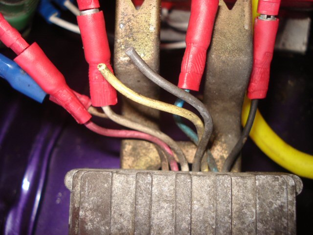

Hey, jeg har kun en sort og en gul ledning til overs fra DLi tændingsmodulet..
Er det de to du mener der skal en 4,4kohms modstand på før jeg kører til omdr. tæller ?
Filkommentar: Sort og Gul er de eneste ledige..

Har skildt et modul jeg havde liggende ad.
Ledninger hedder som følger:
Brun: B+
Lyserød: IGT
Hvid: IGD
Grå: IGF
Gul: TAC
Blå: IGC1
Sort: IGC2

Så fik jeg det til at virke:
Spark A til spole 1-----------------[2k2ohm]-------------[Spole1]
|---------------- Omdr.tæller
Spark B til spole 2-----------------[2k2ohm-------------[Spole2]
- ae 86 4agte -
- MSnS -
Indlæg: 09 feb 2009, 01:49
Tilmeldt: 12 jan 2007, 00:08
Indlæg: 1316
skal det ikke være :
____________________________
Spark A -------------------> [Spole1]
[2k2ohm]
x------------------- Omdr.tæller
[2k2ohm]
Spark B --------------------> [Spole2]
