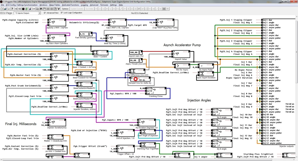

Ok.. men så er det jo begrænset hva man kan lave af sjove ting og sager.
I Adaptronic 1280 kan man stort set lave ALT. Det hele programmeres lidt som om det er en PLC, og derfor behøver man ikke at vente på en software-opdatering, hvis man lige mangler en speciel funktion - man laver den bare selv :gnaek:
Men umiddelbart, så virker det som om, at common-rail diesel og GDI/FSI stadig er under udvikling :|
Filkommentar: Bette screenshot fra 1280-software
1280.jpg [ 225.26 KiB | Vist 5843 gange ]
