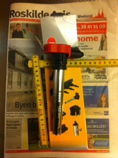

Nej det er ikke sikkert at jeg har logik level udgange..
Men jeg er i kontakt med PeterVems og så plejer vi at finde ud af noget..
Jeg kommer tilbage når der er noget nyt..

Så har jeg talt med PeterVems.
Han siger at jeg ikke kan regne med test funktionen da den kun er beregnet til at søge på udgange og ikke driver spolen rigtigt. Så når jeg får tid kommer de nye Vag spoler i motoren tilsluttet 4 stepper udgange.
Boksen har nu virket uden problemer i 5-6 år men kan ikke køre de sidste nye firmware udgaver som er blevet udgivet. Jeg tænker nu på at købe den nye 3.8 revideret udgave der også kan køre den nye wideband sensor LSU 4.9. Samtidig vil jeg skrotte resterne af det orginale motor ledningsnet og få nogle tykke ledninger og flere relæer i..

Så fik jeg tid til at skifte til de VAG spoler. Jeg har tilsluttet dem til pin. 4.5.10.11 på e18 stikket.
Jeg køre 2ms uden stigning.
Jeg har været i kontakt med maxxtuning.se som åbenbart har brugt dem rigtig meget og de anbefaler max2.4 Ms
Bilen køre helt fantastisk..
