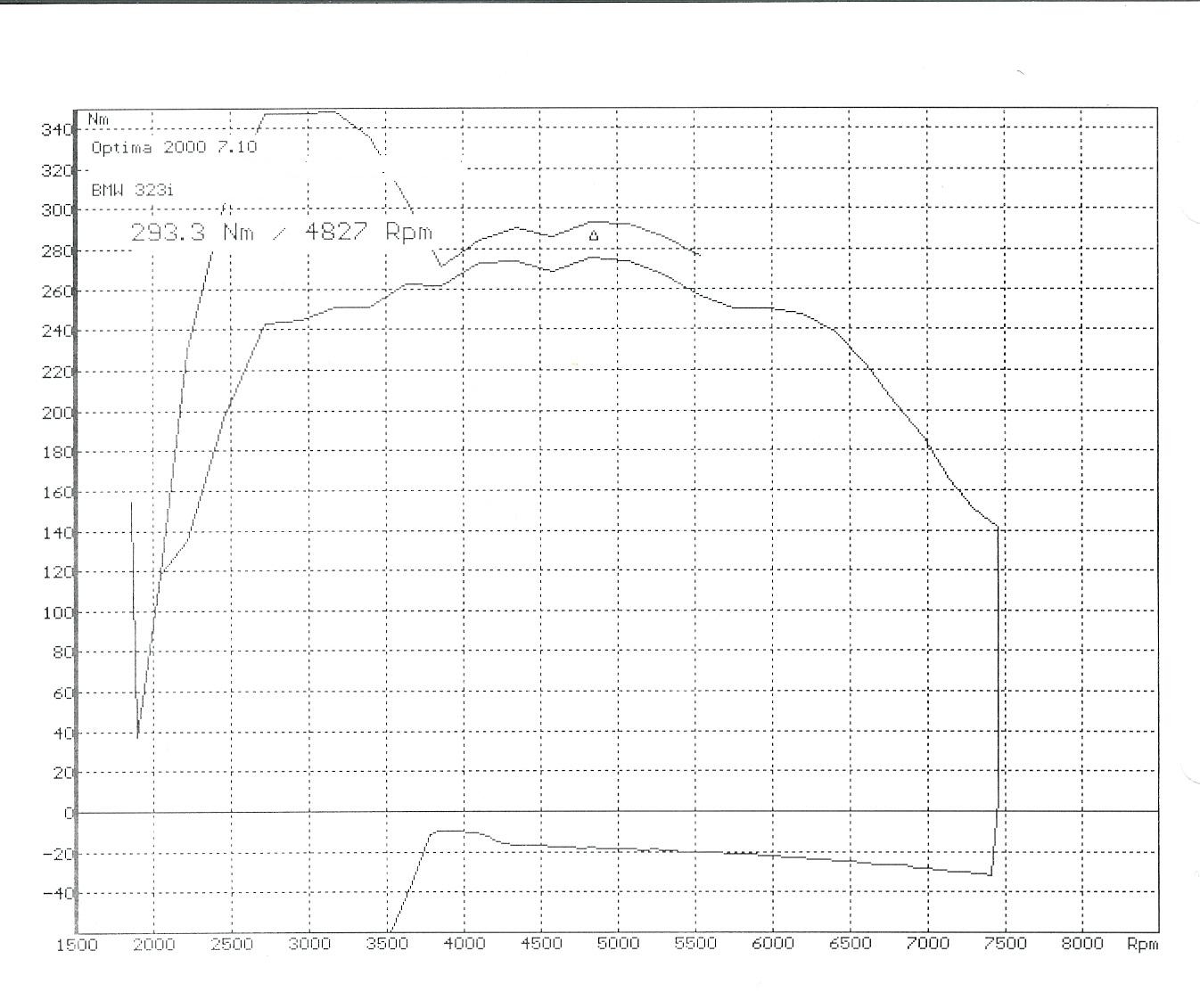

Nu har I hørt om den. Endnu engang jo den havde Alpha-N. Den havde også 6x45mm gasspjæld så der skulle ikke åbnes meget før motoren kunne trække vejret. Jeg fandt desværre ikke den bedste momentkurve over motoren, men en hvor den giver et godt moment, men ikke mange omdr.
Jeg stødte også på en BMW med turbo, som har en momentkurver, der er lidt interessesant, men det er nok ikke motoren Henrik, har til gode at se :-). Det er en Garret GT2860RS som er brugt og der lades med 0,8bar. Den spike på den ene kurve er koblingen, som gav slip.

Filkommentar: BMW Sug 2,7 12V
Moment_BMW_2.7_12V.jpg [ 176.23 KiB | Vist 2537 gange ]
Filkommentar: BMW Turbo 2,5 24V
Moment_BMW325_24V_Turbo.jpg [ 240.17 KiB | Vist 2530 gange ]
Indlæg: 13 mar 2006, 21:39
Meget kantede målinger.....Rullefeltet have ikke ret god opløsning da der blev målt, eller også har motoren en "linær med kanter" karakteristik...;-)
Hvis motoren virkeligt har så mange "hop" på kurven, mon så ikke der kunne gøre en ting eller to for at maksimere arealet under kurven. Men endnu intet der ikke kunne dækkes af 12x12.
Et eksempel der muligvist kunne blive interessant ville være en Vtec motor med turbo og gas. Altså en motor hvor der "sker" meget med flowet igennem motoren når de forskellige hjælpemidler arbejder.
Da din bimmer kører med Alpha-n så er det et helt anderledes dyr at trimme på end MAP, og SLET ikke intuitivt længere. Typisk noget mere tidskrævende at justere end MAP.

Hummm... Jeg har rullet mange biler... Set flere koblinger der er gledet - Aldrig noget der så sådan ud.
Jeg er sikker på der er sket noget andet der... Enten en program fejl eller en sonsor fejl på feltet. Prøv lig mærke til, hvor linier og skarp den "fejl" er... Og kun trukket ned mod ÉT punkt for der efter, at fare op igen for der efter at tage fat, hvor den slap. Sådan ville den ikke t sig med en kobling der slap og da slet ikke kunne fuldføre rulningen på den måde. En kobling der slipper ligner på grafen af den har lavet hjulspind. Altså en faldende kurve fra det øjeblik den begynder at slippe (mindre moment overført), MEN motoren tager stadig flere rpm... Den runder faktisk bare kurven af. Den nemmeste måde at afgøre om det er hjulspind eller kobling er med næsen.
V/h Chr
Jeg var ikke tilstede og hvad der lige skete, ved jeg ikke, men det var, hvad jeg fik at vide.
Måske manden selv kan forklare, hvad der skete den dag.
550Nm på en standard kobling er nok lige mere end den bare vil glide, det virker nok mere som at koble ud.
Det var nu også mest for at vise, den ikke trækker jævnt ud af det hårde liv.
Bemmer
