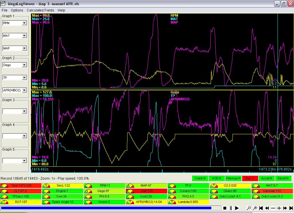

Dette er et screenshot fra min seneste log
MS-log-sc-prt.jpg [ 108.91 KiB | Vist 5010 gange ]

Lidt mere her ...
MS-log-sc-prt-2.jpg [ 122.31 KiB | Vist 4968 gange ]

Man kan også se på mine logs, at acc enrichments sørger for forbrændingen ikke bliver for mager ved acceleration.
Men er det nok, hvad si'r I til logs'ne ?

Jeg har nu kørt nogle logs og løbende kørt dem igennem det program Morten henviser til.
Resultatet er fint og jeg går udfra at store udsving (-+10-20 %) på gego ved acc. og dacc er i orden ?
Ved konstant rpm og kPa ligger den og svinger +- 2 % det er vel ok !?
