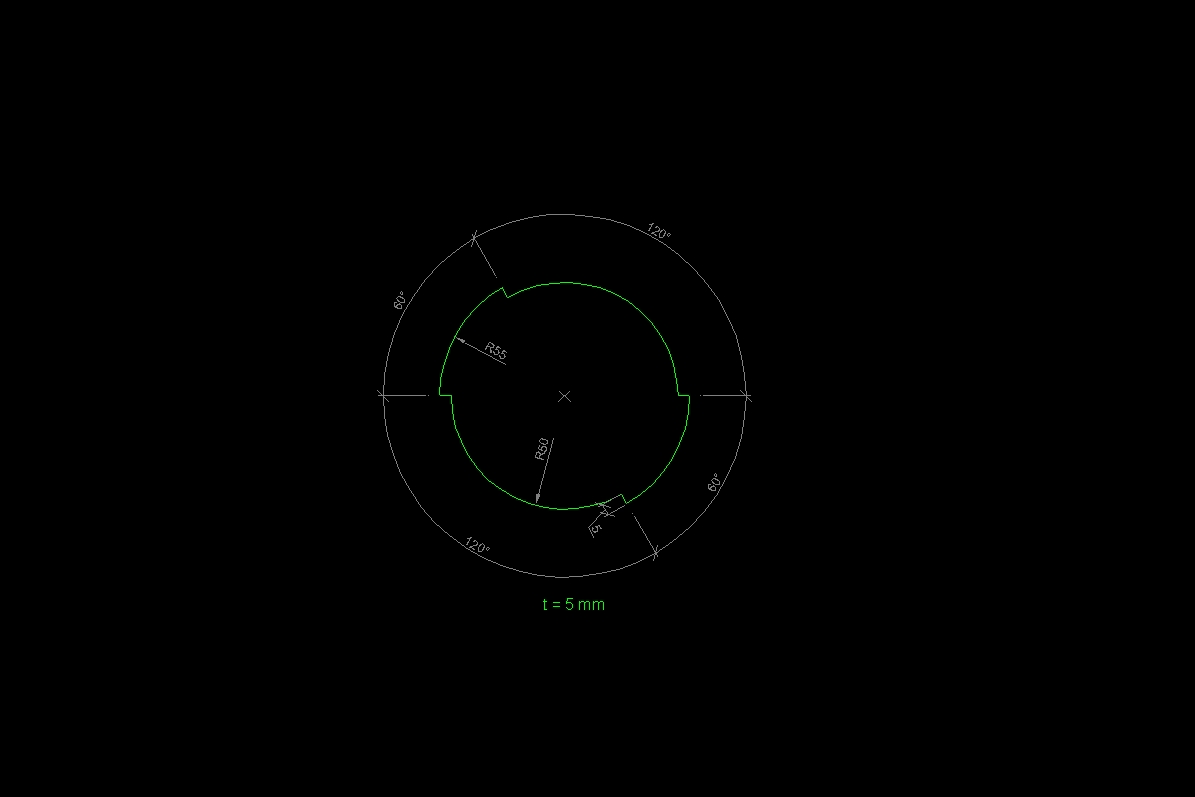

Jeg har så fået tegnet mit triggerhjul. Mit spørgsmål er så, når jeg monter det på remhjulet som sidder på krumtappen, havde jeg tænkt mig at bore kun et hul i midten og juster hjulet så det passer med TDC og min triggersensor og derefter tilspænde det så det sidder fast.
Bilen er en renault Clio 1.8 16V 92'
Er det ikke OK ?

Ok, jeg mener også selv der er i vinkel.

det ser meget rigtigt ud ja..

Tak, grydesvamp. Jeg havde alligevel håbet der var en der lige ville godkende det.

hvad bruger du til at skære hjulet ud med ? cnc?

Det bliver drejet på en lidt ældrere drejemaskine. Hvor han er nød til at omregne til huller.
Har lige et spørgsmål,
Hvad skulle det betyde hvis man vil tænde 10 grader før TDC. Kan jeg ikke bare sætte sensoren, så når vingen rammer sensoren står den i TDC.

jo det kan du saktens og så bare justere ms så det passer men jeg fik et tip om mindre chance for motorhaveri (ifølge af fejl 40) hvis den nu bliver drejet 10 grader før eller efter (kan ikke huske hvilken vej).. altså så den altid har et start punkt der ikke er skadene i følge af fejl... er lide en skovl til at forklare det men håber det hjælper på forståelsen..

så vidt jeg har forstået det er det således at du kan bruge "trigger return" metoden, hvis fanen forsvinder f.eks 5gr BTDC, så fyrer den tændrøret af der under cranking... i kan evt læse mere om det i den sticky der er i dette forum...

du mener at det er bedere at dreje hjulet 10 grader, ind at juster det i MS.
