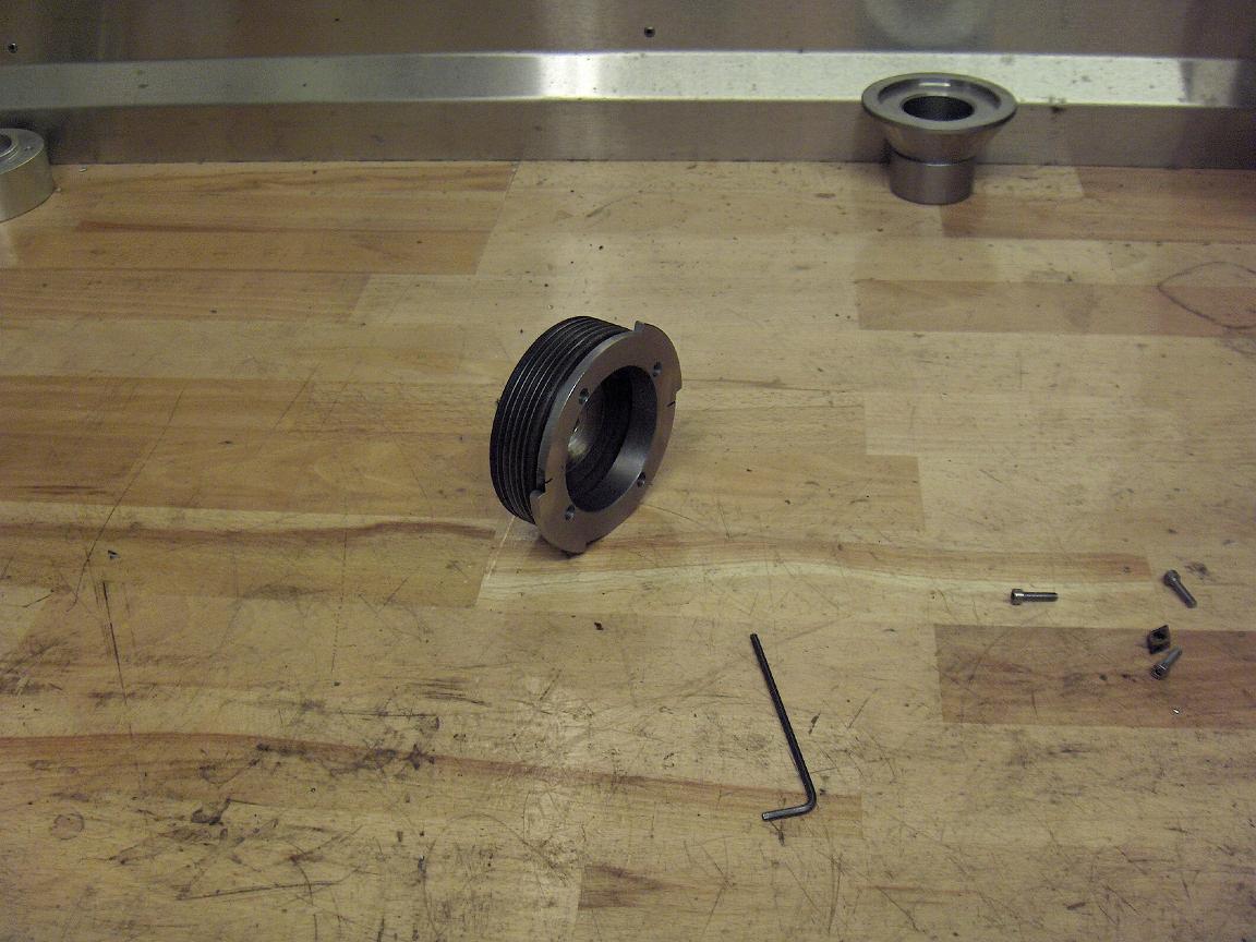

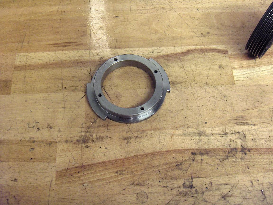

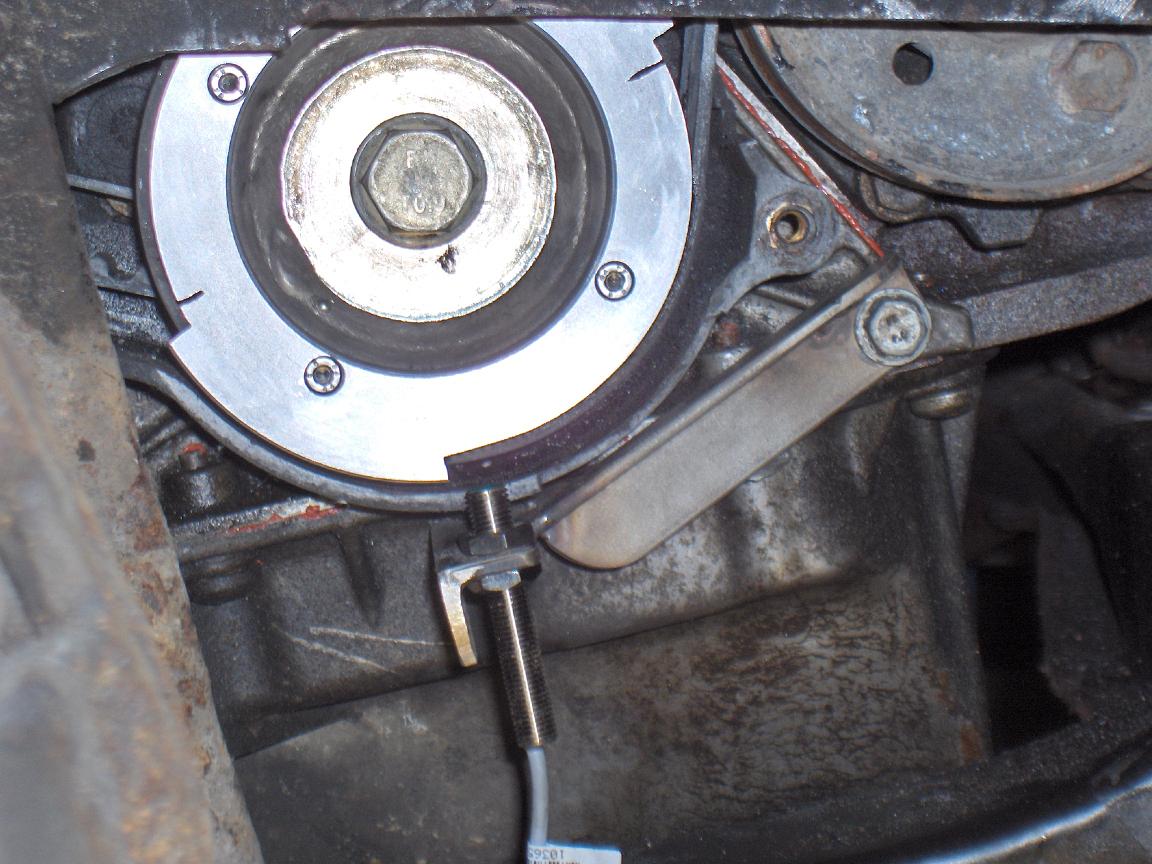

Hej Synes lige jeg ville sende mit billed ind af mit triggerhjul
Sådan som sensoren sidder der står Stempel 1 i top.
Er der en der kan være behjælplig med en standart MSQ fil jeg kan bruge til opstart a bilen. MSnS ver 3.1 med tændingsmodul fra Corrad/ transporter, dysser 418 ml bosch.

damn det ser godt ud det der ;) hvad har du brugt til at lave hjulet med ? cnc ?

det er lavet på drejebænk, og andre ramedier

Flot arbejde.
Ang. indstillinger så kan/skal du jo alligevel selv sætte dem baseret på motorstørrelse osv. - følg bare guiden i MS-manualens Getting Started del - prøv nu bare ;-).
drejebænken kunne jeg godt gætte mig til, men hvad indgår der ellers af værktøj for at lave det ? vinkelsliber...? eller ?
Delehjul måske?

grydesvamp skrev:
delehjul ?
Sådan en dims der gør det muligt at dele i grader på en cirkel - men nu jeg tænker over det så bruger man det vist allermest på fræsere.
Tænkte bare at det gav mening til de fire huller.
Du kan bl.a. se det her:
http://fagteori.dk/mv/dreje/tl-sjaeldne.html
Og her i forbindelse med fræser:
http://fagteori.dk/mv/delehoved/01generel.html

Det er ikke mig der har lavet det, så jeg ved ikke præcist hvordan og med hvad, men han er ihverfald dygtig.
Og jeg prøver efter manualen,
men hvad med min tomgangs motor jeg har siddene på bilen hvordan ser diagrammet ud med tilslutning til MSnS, det skal vel bruget når det sidder på bilen. Jeg kan vel ikke bare blinde det af.
Altså, du kan godt undvære den - men det er selvfølgeligt på bekostning af en god tomgangsstyring.
På min Golf er den ikke sat til - der er stikket bare taget fra for tiden - skal dog have en af de almindelige gamle bi-metal ventiler på.
Jeg ved af samme grund ikke ret meget om hvordan tilsluttes - men der kører en tråd her i forummet om det.
