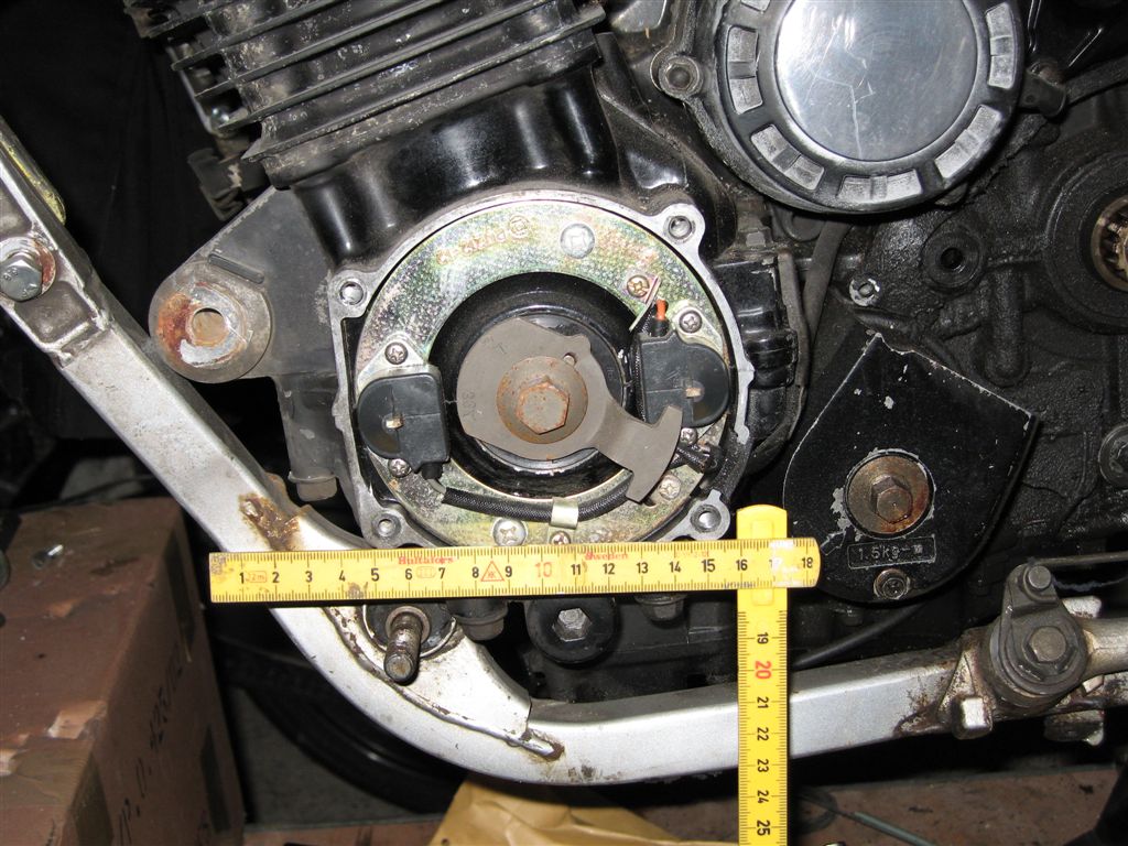

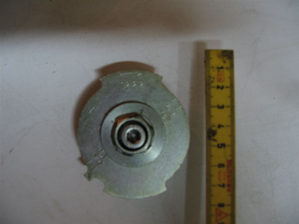

Billeder af det originale tændingssystem og et af det nye triggerhjul som så ikke dur men mon ikke at der er een eller anden som lige mangler det når jeg læser de andre indlæg om triggerhjul ;)
[/img]
hmm skal lige have fundet ud af at sætte dem direkte ind istedet
/Lars

Hmm.....Gider du ikke lige måle de to brede faner op på det triggerhjul?
Jeg har puslet lidt med dette åndssvagt konstruerede hjul, og undrer mig meget over den totale mangel på symmetri på de to brede faner.
Det ligner umiddelbart en variant af det nemmeste setup med to faner der trigger cyl1+4 og 2+3(som en fordelermotor ville gør det), dog med en tilføjelse i at der er en tand for meget, som tydeligvist bruges som "hullet" i noget der elektrisk set vil ligne et 12-1 hjul, (altså som wasted spark). Spøjs kombination, men det bliver værre endnu.
Det hjul der sidder på en zxr750 har mærkeligt nok _næsten_ lige lange faner, men måler man efter, så er de to faner ikke symmetrisk placeret, omend det ved første øjekast set sådan ud. Jeg spekulerer sgu lidt på om man bevist har forrykket tændingsvinklen på cyl2+3 en lille smule bagud, og blot har lavet det direkte i hardware, aka i triggerhjulet.
Kan du ikke måle dit hjul efter, så vi kan sammenligne?

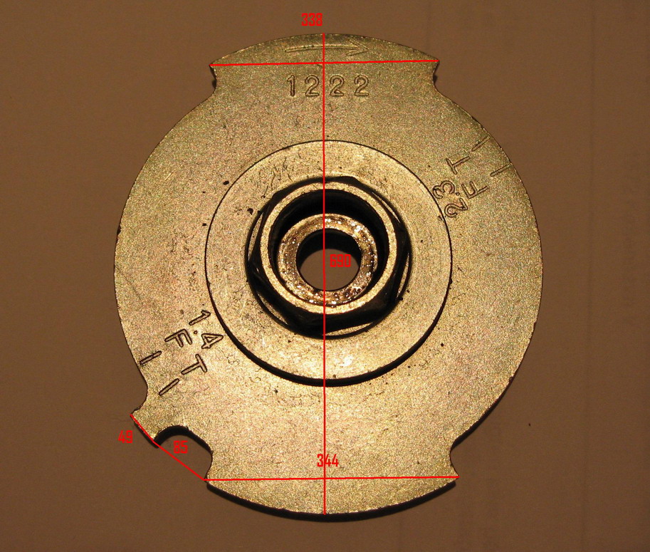

har målt triggerhjulet op og lavet et nyt og bedre billed
jævnfør min udregning bliver den "vinge" som er 34.4mm
til en 59,81' vinkel
har ikke lige kunnet fide ud af måle afstanden imellem vingerne på en fornuftig måde
(har brugt en kvalivare skydelære til opmålingen)
håber det giver dig svaret
Jeg har tænkt lidt over om der er lidt Motorcykel Grand Prix (2t) indblandet med Big-Bang tændingsstrategi - altså uens spredning af impulserne for motorgangens skyld

Indlæg: 21 apr 2006, 23:38
Hmm....."big bang" maskinerne har jo krumptappen "forsat" tilsvarende, svjh. Det går jeg stærkt ud fra at en gammel zxr750 ikke har, men jeg skal tjekke det.
Nu prøver jeg lige i første omgang at fikse et nyt triggerhjul og sensor på den eksisterende plads.
Regner med at bruge almindelige wastedspark spoler i første omgang. COP vil nok uvægerlige involvere en sensor på knasten, og den er ikke så hulens nem at få fat i på betryggende vis.
Det er iøvrigt præcist samme hjul jeg har.
