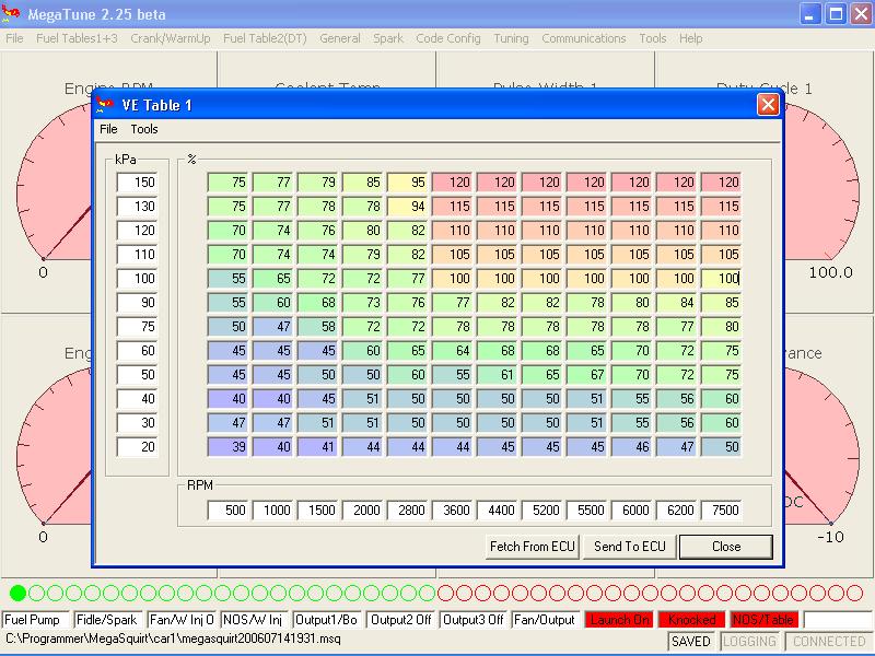

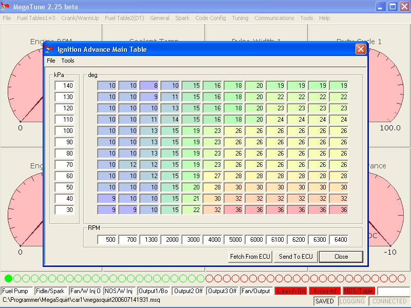

Hvordan passer den std spark table på en 2.0 turbomotor ? Min motor tager ikke gassen så godt når den kommer over 4000 og får lidt tryk, så "2 takter" den ligesom, jeg har leget lidt med VE table men synes ikke rigtigt at det er der problemet ligger, så har jeg prøvet at sætte min tænding ned til 15 over 4000 og ved tryk, men det har heller ikke rigtigt afhjulpet det. Er der nogen som lige kan tage et kig på min Spark table og VE table og komme med lidt gode råd så jeg kan komme igang med at trimme den ind. De er kun grov justeret så de ser sikkert ikke så gode ud :)
Data på mon motor er :
Ford 2.0ohc 8v, 0,55bar tryk, 418cc dyser,Narrowband måler
Kan man evt downloade nogle tables som passer bedre til en 4cyl 2.0 turbo motor ?
Hvorfor går spark table og VE table foresten kun til 150kpa ? mange kører jo med over 150kpa.
spark-table.JPG [ 111.9 KiB | Vist 4630 gange ]
VE-table.JPG [ 112.69 KiB | Vist 4594 gange ]

Dine tabeller går kun til 150kpa fordi det er default værdier, og fordi du ikke har hævet dem ;-)
STD tændingstabel er vældigt konservativ. Næppe problemet.
Tager gassen så godt skriver du? Normalt bekymrer man sig ikke om hvordan den tager gassen før konstant fart og konstant acceleration er på plads. Det er vist ikke tilfældet?
Hvad er dit blandingsforhold ved feks 130kpa/5000rpm? kunne godt se for fedt ud.

Hvor hæver jeg værdierne så tabellen går højere ?
Den tager fint gas ved stilstand, og kører også fint ved alle hastigheder uden tryk, den kører også fint med tryk indtil ca 3500rpm, men derefter så prutter den lidt og tøver med at tage gassen, om det er bensin eller tændning er svært at se da min table kun går til 150kpa, jeg har prøvet at stille den til 120% som du kan se og umiddelbart er blandingen fin og lidt fed, men min måling er med en narrowband måler så hvor præsis det er ved jeg ikke, men den burde vel være en rimelig guide. Hva skal den stå i tænding når den går i overtryk og fra 4000rpm og opad ? er der nogen værdier den burde kører rimelig med ? jeg har prøvet at sætte den til 15 og stigende til 20, men uden særligt resultat.

Som sagt er tænding næppe problemet. Ihvertfald ikke vinklen i default map.
Kolonne med trykværdierne, feks 140kpa. Slet dette og skriv 200kpa, vupti så er den ændret til 200kpa.....Så snublende nemt at man ikke kan se skoven for træer, ikke ;-)

Syntes tænding er meget konservativ.Kunne nemt tåler noget mere.
Det du siger med at den sætter ud når der kommer tryk, kunne tyde på tændrør eller kabler.
Evt prøv at slå tændrør sammen til 0,6.

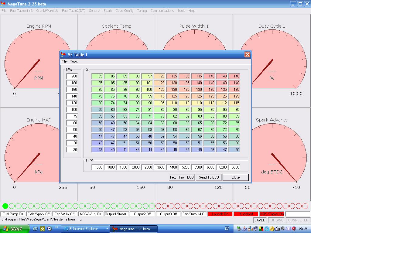

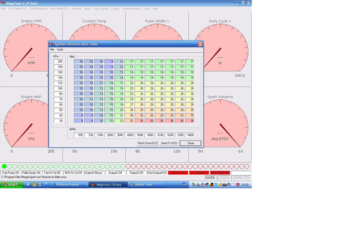

Efter at jeg har fået ændret min table´s til 200kpa og justeret lidt på værdierne så kører den faktisk meget bedre, nu tror jeg bare det er et spørgsmål om justering. Jeg uploader lige de nyeste table´s i aften så kan i lige give en mening om dem, tror måske godt at min tænding kan justeres lidt, da den ikke banker.
Så er de lagt ud

VE-Fuel.JPG [ 153.61 KiB | Vist 4577 gange ]
VE-Spark.JPG [ 152.82 KiB | Vist 4579 gange ]

Syntes stadig at tænding er meget lavt, den burde kunne tager 5 grader mere over det hele.

Jeg forstår heller ikke hvorfor at jeg skal helt op over 100 i fuel, jeg kører med 418cc dyser og kun med 0.7bar tryk, her i aftes justerede jeg lidt og jeg skulle helt op på 145 i fuel når den kører fuld tryk og over 3600-6000rpm, er det normalt at man skal så højt op i værdi ?
Jeg justere den ind så den ligger med 3 hvide prikker i toppen jeg mener at den værdi er vist ca 0.90v altså lidt til den fede side.
Jeg har ikke fået set på tændingen endnu, roder stadig lidt med fuel table.
Nogen gode råd ??
