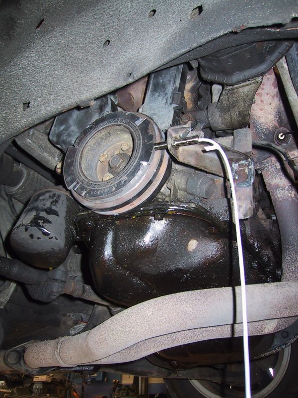

Hej jeg er endelig blevet færdig med at bygge min msI v2.2. :lol: og da jeg er rimelig ny indenfor motorstyrringer besluttede jeg mig for at montere den med en standart v3 kode. Det jeg ikke lige havde tænkt over var at min opel vectra c20ne med Bosch motronic m 1.57 allerede i forvejen styrede tændingen. :damn: .
Det betyder at jeg er nød til at køre med ekstra koden.
Mit spørgsmål er så hvordan gør jeg det nemmest.
Så vidt jeg kan se er der ingen hall element, tændingsmodul eller lignende på min bil.

Har bygget ms på en c18ne motor, så har være det samme igennem.
Jeg har lavet et trigger-hjul, som beskrevet på www.boost-it.dk .
Alternativt kunne prøve at lave samme model som beskrvet i "BMW E30 M20 Megasquirt historie" tråden, der kan du gå på den originale sensor på krumtappen.
Det originale tændingsmodul på opel'en (hvis det ikke er et bosch 124) kan ikke drives af MS, jeg har måtte skifte, http://www.megamanual.com/ms2/Bosch_124.htm , det er let tilgængligt, og virker uden problemer i første hug.
Vh Jesper
Filkommentar: billed af mit trigger-hjul
