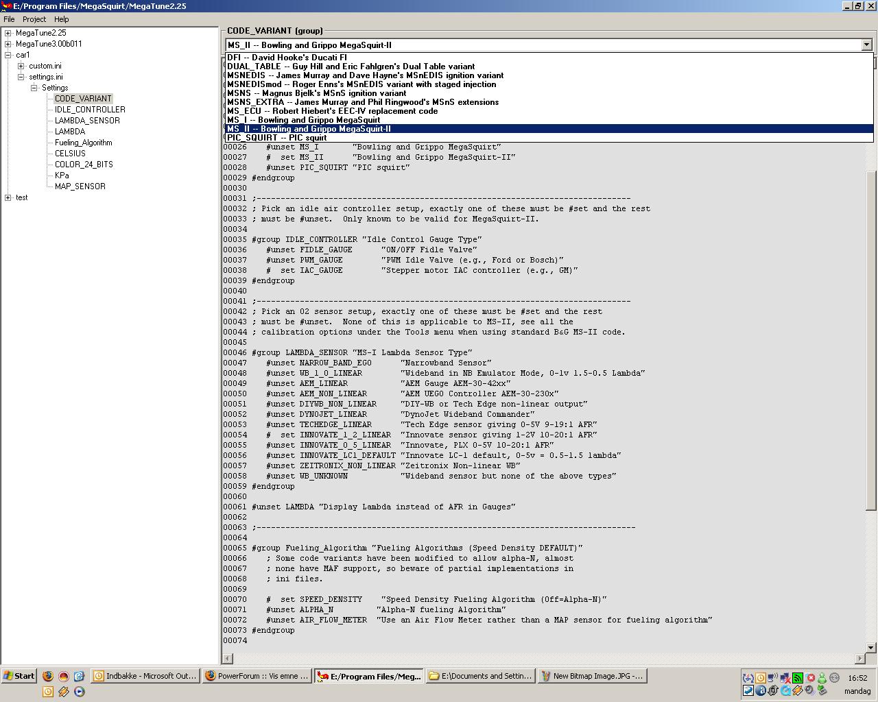

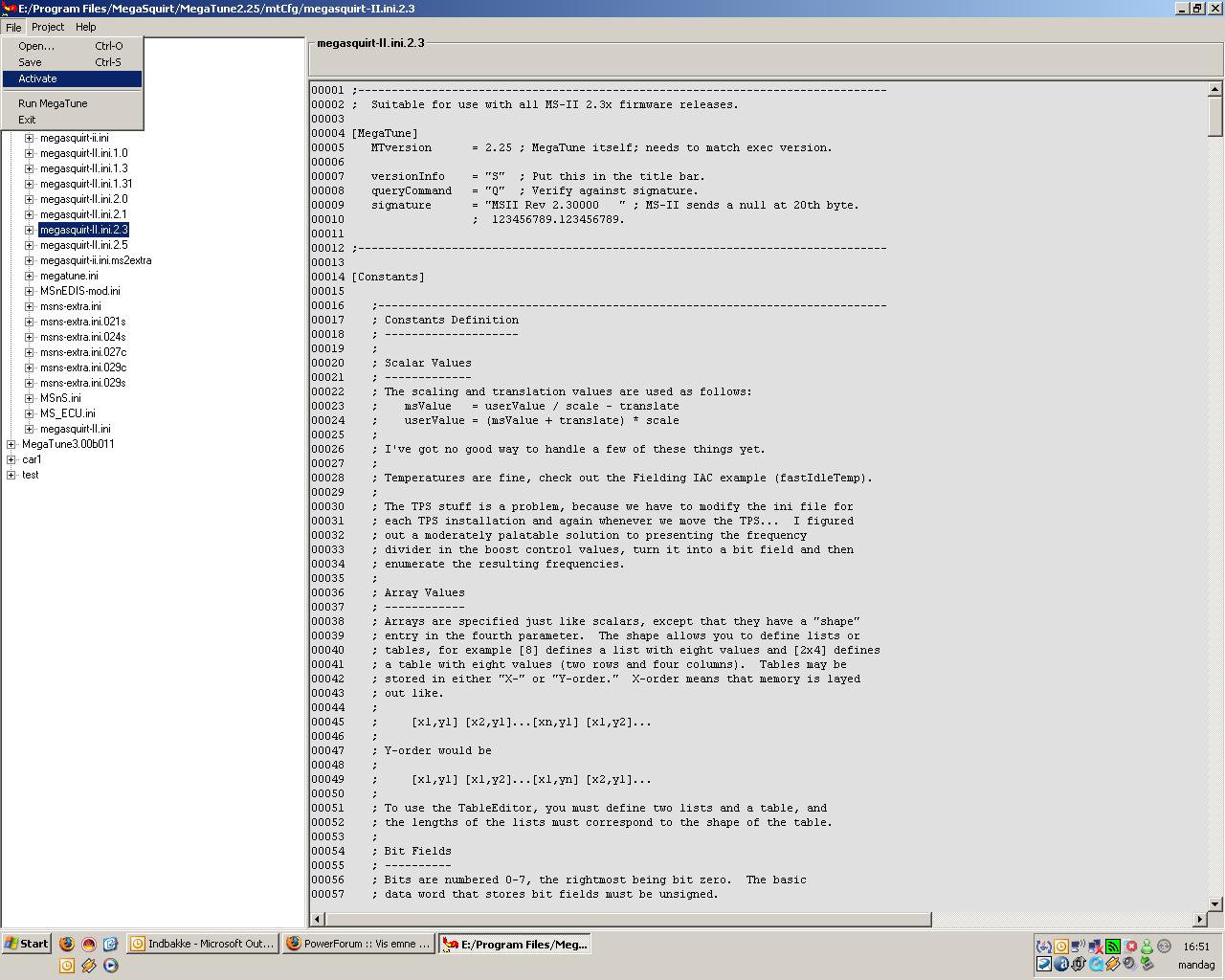

Her et par billeder:
Og så husk at sætte megatune til OFFLINE, ellers kan det godt hakke lidt
