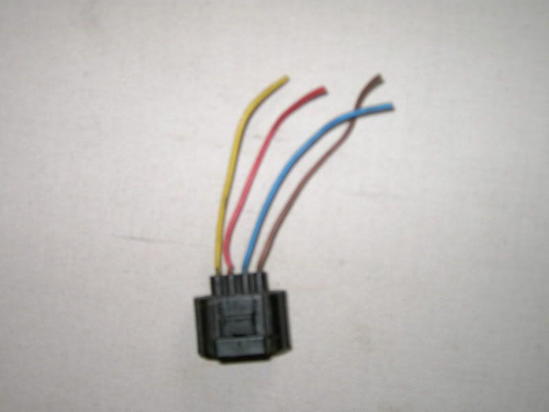

jeg har en tps fra en toyota blacktop/silvertop som jeg skal bruge til et projekt med bla MS.
men hvilke af de 4 ledninger skal jeg bruge for at få plus/minus og signal og hvad er den sidste ledning til.
her er det omtalte stik
farverne er (fra venstre) gul/rød/blå/brun
det skal bruges til den her

Gul: 5v
Brun: Stel
Rød: Signal
Blå: Fisk, skal ikke bruges

MANGE MANGE TAK.

Blå er et nulsignal, som aktivere tomgangsventilen på toyotaerne
