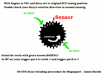

Ved ikke om det hjælper men du kan kontrollere om du har fjernet de rigtige tænder med dette billede.
3sgtegrind.gif [ 12.59 KiB | Vist 4346 gange ]
Indlæg: 28 jun 2007, 18:44
Tilmeldt: 08 jan 2006, 13:51
Indlæg: 450
Og det er med en trigger angel på 60.

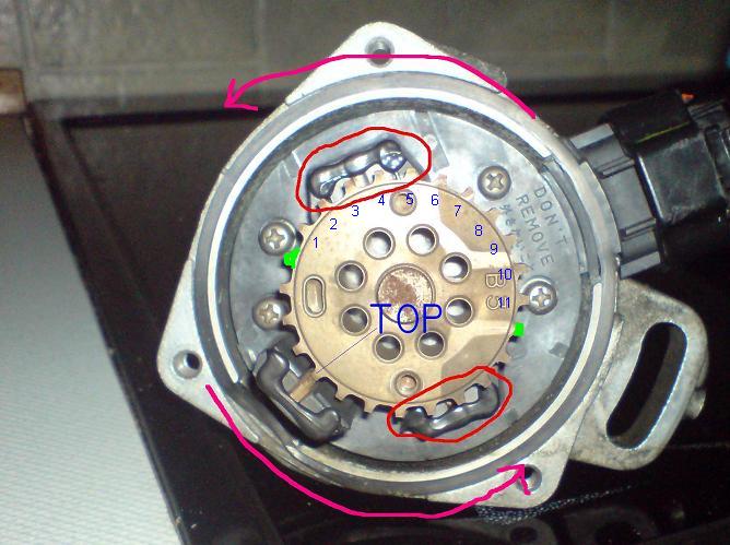

fuck fuck fuck, tror sgu virkelig jeg har tåget!! :damn: :damn: Tror sgu jeg har fjernet tanden på den "forkerke" side af føleren hvis i forstår, sådan den manglene tand er EFTER føleren! Damn.... Kan ikke vente til jeg kommer ud på arb i morgen og ser om det er rigtig. Kan næsten ikke passe jeg har været så u opmærksom.... Og det værste er gearkassen skal af og motoren skal vrides godt frem over for og skifte det tandhjul+ aksel ud... :-( PIV
/Jack
Nissan 200sx S14a
Indlæg: 28 jun 2007, 21:54
Tilmeldt: 11 mar 2004, 16:23
Indlæg: 542
Geografisk sted: Midtfyn
Måske dette kan få det afklaret! De røde cirkler har jeg fjernet følerne ved, og de grønne tænder er dem jeg har fjernet! Og wheel decode fra rene er "trig pos a 2, trig return pos a 3, trig pos b 8, trig return pos 9....... Jeg har dummet mig ikk?

Joh men ikke værre end at du bare stiller motoren på 0 grader på krumtappen og flytter knastsensoren til den rigtige sted. Hvis den ellers ikke er fast monteret! Hvis den er fast monteret, så må du bruge programmet der er linket til længere op til at beregne dine nye tændpunkter.

Roooolig nu...
Det ser rigtigt nok ud syntes jeg.
Prøv kig på min tegning der hvor der er tal på...
- Den malglende tand skal komme forbi føleren ved ca. 90 grader FØR MOTOREN er i top målt på krumtappen. TJEK (Det ser rigtigt nok ud... Er du enig?)
- Trig pos A i wheeldecoderen skal stå til den tand der kommer forbi ved ca 60 grader før top målt på krumtappen. Det må være tand nr. 1 ikke?
- Trig return pos A kan du bare lade stå til tand 3. Eller du kan ændre den til nr. 2.
- Trig pos B skal være 180 grader forskudt for trig pos A. Så derfor skal den stå til nr. 7, hvis A er sadt til 1.
- Trig return pas B kan du igen lade stå eller ændre den til nr. 8.
SÅDAN DOBBELT TJEKKER DU -
Nu gør du det så simpelt som overhovedet muligt for dig selv - Så kan det ikke gå galt. Du drejer motoren i top og hvis der ikke er et topmærke på din remskive på krumtappen - Så laver deu et. Nu drejer du så krumtappen 90 grader BAGLENS. HER skal den manglende tand så cirka være ud for føleren. Nu drejer du så krumtappen MOD TOP til den står ca. 60 grader. Den nr. tand som føleren står ud for skal angives som "TRIG POS A"... (Det er tand 1 da der er 30 grader mellem hver tand). "TRIG POS B" skal som sagt så være 180 grader EFTER "TRIG POS A" og igen er der 30 grader mellem hver tand, hvilket vil sige den skal være nr. 7., men det kan du jo tjekke på lignende måde ved at dreje på krumtappen.
Nå... Nu burde det være iorden.
Det er ikke her fejlen ligger hvis den ikke vil nu...
