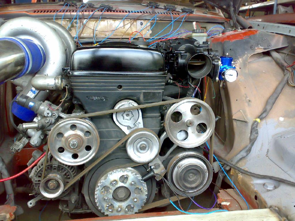

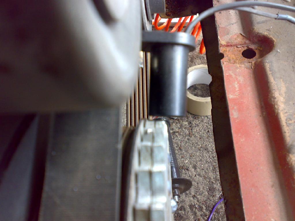

så er den gal igen .. denne gang er det min egen motor der driller, det er en 2jz-gte , med en honeywell gt1 sensor , 36-1 tandhjul.
jeg mangler et RPM signal ..... Sensoren virker "er blevet testet på anden bil og virker fejlfrit"...... kablingen er trible tjekket.
jeg har prøvet at fejlsøge på kryds og tværs, men kan ikke finde den fejl 40 der må være skyld i problemet.
jeg har sat 2 stk kreidler tandhjul sammen for at opnå en tykkelse således at sensoren ikke tar fejl af tandhjul og remhjul(der er samme størelse)
jeg har blandt andet prøvet at bare sætte Megatune til msns(distributor) bare for at se om den fanger noget som helst og for at eliminere flest mulige faktore.
jeg har bidt mærke i at et par stykker tidligere har haft problemer af lignende karakter bla. Wildert der vist nok aldrig fik 36-1 til at virke med kreidler tandhjul, da hans remhjul også gav ballade.
jeg tar lige et billede af tandhjulsopsætningen, så i måske kan udlede noget af det. hvor følsom er GT1 sensoren, angående afstand til andre metaler der måtte være i nærheden at tænderne på tandhjulet.

her kan i se opsætningen
Filkommentar: et stemningsbillede

Filkommentar: sensor og tandhjul tæt på

Som jeg ser det så er sensoren ikke centreret over tandhjulet,
Dvs. i bedste fald læser den kun på kanten af hjulet.
Jvis det var mig så ville jeg droppe det inderste tandhjul, og lave en spacer således at det yderste tandhjul er ud for midten af sensoren.
DVS midt-midt

Jeg synes din tasteafstand ser lidt stor ud.
Måske skulle du også overveje at lave et mere stabilt beslag så sensoren ikke kan vibrere.
Blot min mening.

afstanden ser ud af mege men er kun 1½ mm og den jeg har sat op på min brors kører med mindst den dobbelte afstand uden problemer. hvis du kigger godt efter på billedet af hele motoren kan du se at den faktisk sidder rimeligt tæt på.
ved godt beslaget ser spinkelt ud, men der er det ikke .. jeg kan højest bevæge sensoren en ½ mm. det er 2 mm rustfri plade der er lavet som en trekant(meget stærk)
