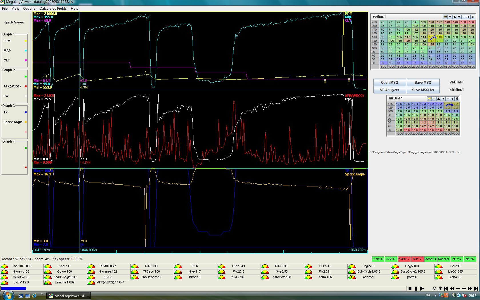

Så har jeg fået lavet nogle nye LOG.
Ved ca. 4500omdr. skyder den i udstødningen, og omdrejningerne falder.
Er det fordi mine dyser maxer? Jeg ved at de nok er i det mindste.
Sidste på log-billedet kan I se at omdr.signalet givet et spike til 21505omrd. Hvad kan det skyldes?

Du har et problem med forsyningsspændingen til ms.
Kig 797 sek. inde i loggen, her falder den til 12,6 volt ved 3000 rpm.
Den bør helst være omkring de 14 volt.
De meget hoppende afr værdier når motoren belastes indikerer tændings udsættere.

Hmm... Noget kunne tyde på at jeg skal have mit ledningsnet tjekket igennem. Jeg har et voltmeter permanent monteret i instrumentbrættet. Og dette siger godt nok at spændingen falder engang imellem. Jeg kan skutte forstå det. Men noget må helt sikkert da være galt.
Når jeg kigger på hele loggen, ligger spændingen mellem 11,4 og 13,3. Jeg må hellere i gang med med et større målearbejde. Så håber jeg det kan løse op for noget af det.
