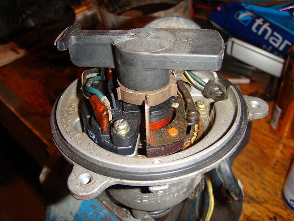

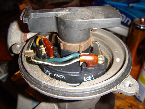

jeg er ved at bygge megasquirt på en mazda 929 3,0 V6.
jeg er lidt i tvivl med tilslutning af tænding, vis jeg skal styre det med ms, jeg ville lige høre om jeg kan bruge det tændings modul der sidder i tændingen?
jeg er ved at bygge krumtap sensor på...
Her er nogle billedere...

Nu jeg søgt og læst en del, på nettet...
Jeg regner med at bruge bilens orginal fordeler tænding, men som jeg har forstået, skal jeg ha et bosch modul til at styre tændingen, er det rigtigt?
Bare for at være sikker: på min tændspole står der "use with transister ignition" den kan vel sagtens bruges??

Indlæg: 02 jan 2009, 10:54
Hej V6mand.
Hvis jeg ikke husker meget forkert havde du et komplet ledningsdiagram på fartøjet?
Prøv lige at se lidt nærmere på det, med god sandsynlighed er der noget modulværk i fordeleren der kan hjælpe dig. Sandsynligvist ikke svært at tilkoble hvis man ved hvordan.
Et alternativ er den skudsikre, og simple metode som jeg anbefalede dig: Brug et bosch7pins modul plus tændspole. Så bliver det ikke meget mere plug-n-play (uden at sætte sig ind i hvordan det originale fungerede).

Det er rigtigt jeg har et ledningsdiagram, jeg har også kigget på det, men jeg syntes ikke at der noget jeg kan bruge til msén, så det bliver den sikkere løsning, 7-pin bosch...
På min tændspole står der "use with transister ignition" den kan vel sagtens bruges??
