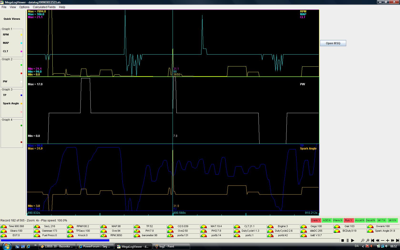

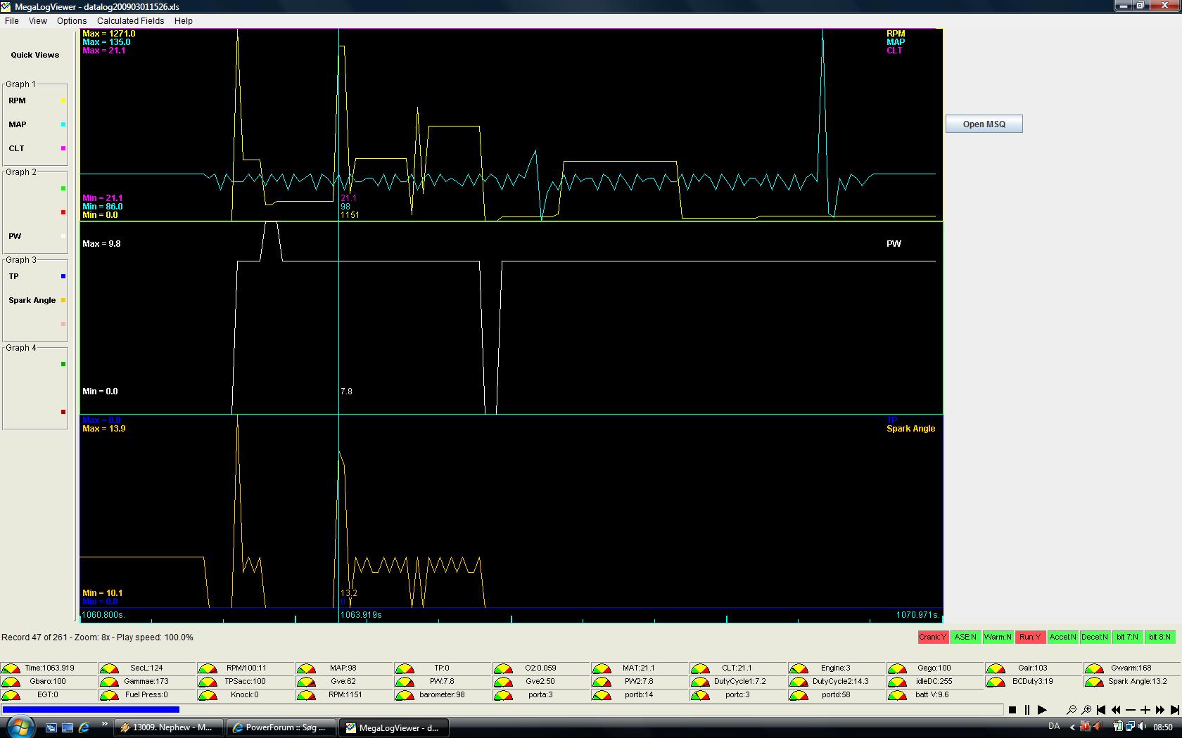

Jeg har problemer med at få startet min motor igen, efter at jeg har fortaget nogle ændringer.
Jeg har gjort følgende:
Nyt ledningsnet, hvor jeg har brugt 3x0,5 skærmet til Hall og TPS
Nye Dyser da de gamle var for små.
Ændret beslaget til min hall.
Men nu nægter den at starte. Jeg har prøvet at justere op og ned i opstarts tabelen.
Nu ender det vidst med at jeg bliver nødt til at montere de gamle dyser igen. Da jeg i det mindste ved at jeg har et program til disse som virker.
Det som jeg undrere mig over er mit meget svingende omdr-signal når jeg cranker. Er dette normalt?
Jeg har en tasteafstand på ca. 1mm på min hall. Nogle der har et forslag til hvad jeg skal prøve?

Det omdr signal er slet ikke normal, det ser tosset ud! Jeg tror du får noget støj et eller andet sted fra evt igennem dine stel for bindelser. Hvordan har du lavet dem?
Din krumtaps hjul, den sidder vel 100% lige ikke?

Så har jeg fundet ud af hvad der støjede på mit hall signal. Det var mine dyser.
Jeg prøvede at pille stikkene til dyserne af, og vupti stabilt signal...
Ledningerne til dyser og hall er allerede separeret men åbenbart ikke nok...
Først et billede af loggen med dyserne tilsluttet:
Dernæst hvor dyserne er pillet fra:
Som I kan se er der stor forskel.
