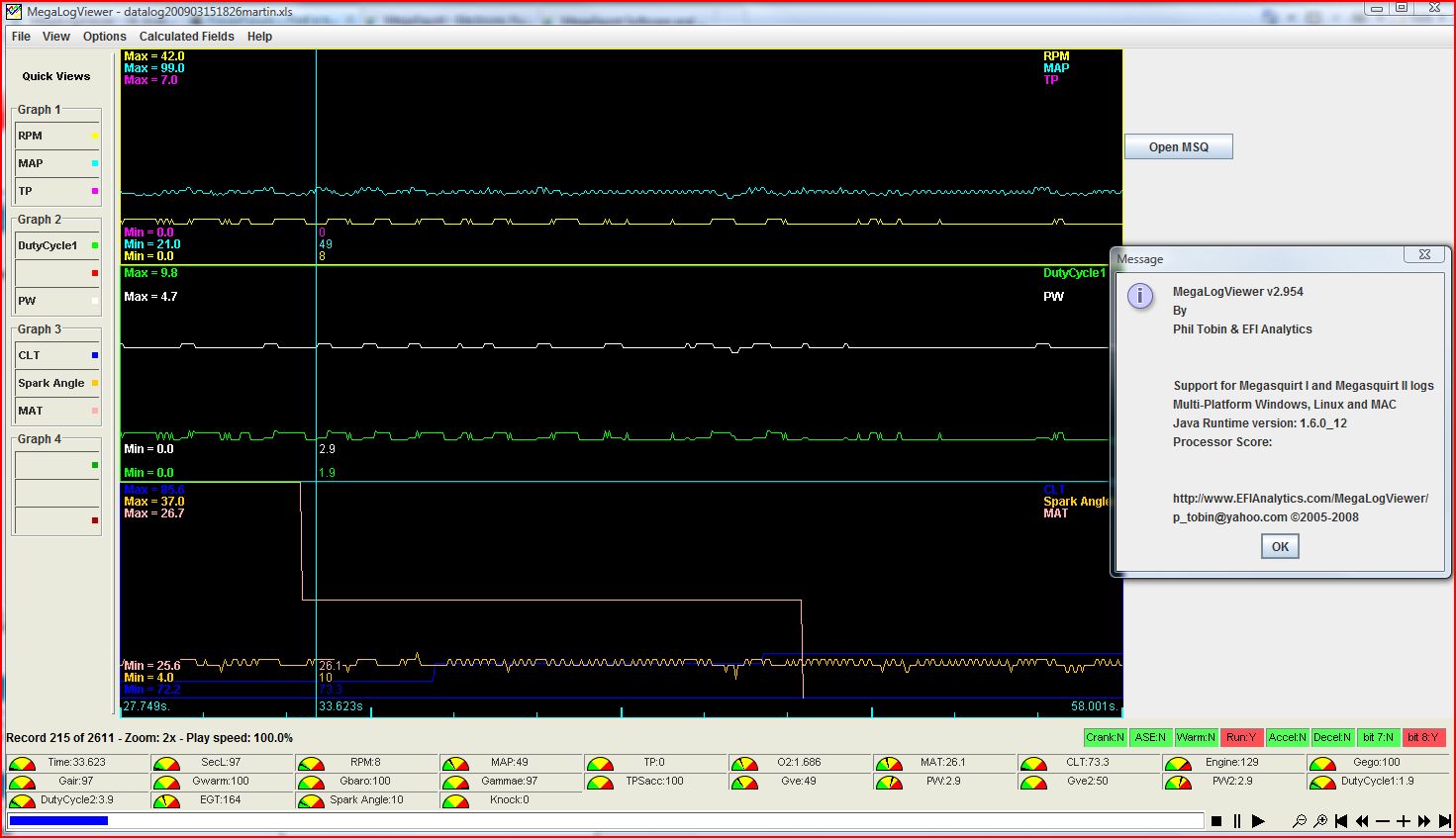

Hej.sidder og roder lidt med en log.Kan ikke finde ud af hvordan jeg får vist volt til megasquirt.Syndtes jeg har kigget alle steder.
Det er version 2.954
Kan ikke finde noget der hedder batt volt eller lign
En der har et bud på det ??
Hilsen Martin

MS1 eller MS2.
Det ligner MS2, eller en meget gammel ekstra code
Hvilken code, og hvilken version har du.
af coden.
Logwieveren gengiver kun data den får.
Det er coden i MS der bestemmer hvad der skal sendes.

Har du udvidet vinduet helt?
Du mangler den nederste række info.
Der er kun 24 felter på det billede du viser, der skal være 34.

Morten VJ skrev:
MS1 eller MS2.
af coden.
Hej Morten.Det er også en meget gammel extra code 24
Det er en ms 1 extra
Der er en anden der har haft kigget på mit log og kunne se batteri spændning sagde han?

Hej blob.
Udvidet vinduet kan jeg ikke se hvor jeg gør.
er det en special funktion?

helt over til venstre hvor du kan se hvad de forskellige farve/kurver betyder, der skal du vælge en tom felt og vælge batv.

Hej martin
coden undeerstøtter ikke batteri spænding.
Hvis du vil have det så skal du ind og tilføje 2 linier i INI filen.
Under output channels indsætter du.
batteryVoltage = { batADC / 255.0 * 30.0 } ; Current MS power supply voltage.
under Datalog indsætter du.
entry = batteryVoltage, "batt V", float, "%.1f"
Det er sidst i filen at du finder dem.
Og du vil kunne logge batteri spænding
Men husk at lave en kopi af ini filen først.
Hvis du laver en fejl.
Personligt ville jeg ikke spilde min tid på denne gamle code, da der er lavet mange små ændringer siden.
Så man næsten skal starte forfra med indtastningen af værdierne i MT.
Hvis man er riktig uheldig.

Tak for jeres hurtige svar.
Morten er der en anden måde at en anden har kunne se batteri spændning i mit log.for fik at vide jeg havde problemer med min 12 volt forsyning.eller har det været et kvalifiseret bud fra ham.
har lidt spikes på omdr og ville gerne se de volt inden jeg flytter min plus for og se om det har hjulpet..sammeligne de to logs.
Jeg vil ændre i ini fil i morgen når jeg kommer på værksted igen.
dem ini fil.kan du specificere hvor den ligger.
Hej kaas.har luret der over.men den er der ikke
Hilsen Martin
Hilsen
martin
Den burde ligge her
C:\Programmer\MegaSquirt\MegaTune2.25\carMtCfg
Eller i det underbibelotek du har valgt til dit projekt.
Jeg tror det har været et kvalificeret gæt.
Ud fra en erfaring på netop denne kode og motor.
Ps.
Stel er langt mere viktig end + forsyningen
