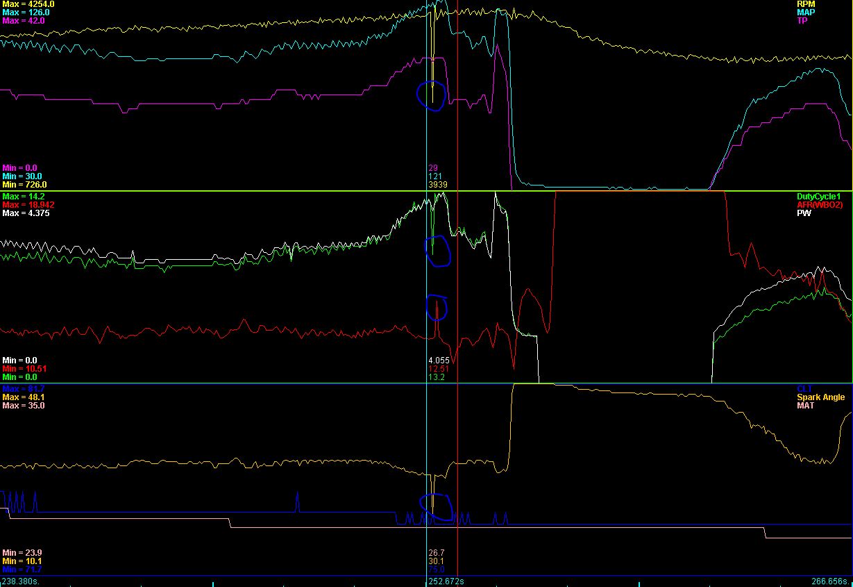

Hej.Har lidt problemer med enkelte kraftige udsættere.
Jeg tænker jeg måske har problemer med spændning.
I log kan man se spikes på batt.Har markeret hvor.Bare ikke den første af dem,som var en fejl.
Men som jeg ser det er det spikes som kun er maks 0,4 volt.
Har jeg ret i det.og kan det være det som gør udsættere.
Mvh Martin

Nu så jeg ikke lige volt spikes.
Men derimod RPM spikes lige før du har makeret hvilket påvirker Sparkangle, DC og AFR. Dette kan godt give kraftige udsæt.
Mit bud er at du skal have kig på støj på linjen, fra trigger.
ved hæfter billede

Ja det har du ret i.Har set den.Bare underligt den er der.
For det kan ikke fremprovokeres når man holder stille og sætter omdr på.
Så derfor tænkte jeg det er i forbindelse med der bliver trukket mere flere amp når motor belastes og det er de spikes på strømmen der får den til og sætte ud.
Kører med 8 dyser så måske derfor.
Mvh Martin
Mvh Martin
Kan jo evt være en løs forbindelse som frem provokeres af acceleration, centrifugal kraft, hop/rystelser. Og derfor ikke fremprovokeres af opgasning i stillestående stand.
Du kan jo evt hurtig smide en anden ledning til ms boksen og tjekke om det er strømmen. Men jeg tivler.
