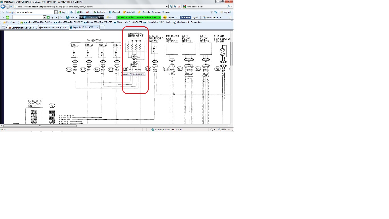

Har lige set min spænding også falder fra 13.1 helt ned til 11.6 alt efter hvor længe dysserne står åbne.
Steder hvor jeg ex. har 6000Rpm uden ladetryk og lav åbnings tid på dysser vil jeg typisk have 12.8v på boksen.
Strømmen + til motorstyringen kommer fra det samme "relæ og sikrings boks" som dysserne får sin strøm fra.
Måske forbindelsen mellem denne boks og batteriet er underdimensioneret
Jeg har originalt lednings net, kun udbygget med føler og el-blæser mm.
Nyt Varta silver batteri.
Jeg har også en lille 3x3x10 cm aluminium boks med stik som bliver kaldt DROPPING RESISTOR og som sidder før dysser på + siden, jeg vedhæfter et billede af den.
Kan den undværes og hvad laver den der?
