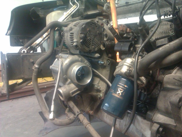

Har forsøgt at kontakte henrik over mail da jeg har et par spørgsmål. Er ved at montere hans boks på min golf iv 20v (ikke en t'er) der står i pinout at den skal jumpes til vr eller digital trigger men hvor på printet foregår det? Kan ikke få rpm signal med min vr føler. Og kan tændingsudgangene trække min dobbeltspole?
På forhånd tak :)

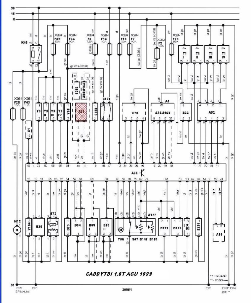

Boksn kan IKKE trække tændspolen direkte, men det originale slut-trin på 1,8t'eren er den rigtig glad for, så brug det, så kører det.
Ved hæftet er diagram over tændingsmodulet, så du kan sætte det til. Modulet er "A52" på diagramet.

Jeg kigger lige på et diagram over din, når jeg kommer på arbejde, men tror ikke det skulle være noget problem at bruge det modul og spole.
Hvis du sender et (godt) billed af printet af boksen (fokus på den ende med stikket) til henrik, så vil han nok svare på om den er til det ene eller det andet.
