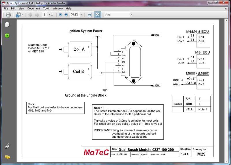

Første gang jeg prøvede med pumpe disconnected og så moslede rundt med dyser og tænding, tog jeg tænding fra ved at hive stikket af spolen (dobbeltspole som dem der sidder på bl.a. Peugeot 106).
Nu tog jeg lige processen én gang til, og her denne gang prøvede jeg også at hive stikket af tændingsmodulet (2-kanals Bosch-modul) og SÅ var der bingo.
Rent signal når det var hevet fra - det var ikke nok at hive spolen fra.
Modulet er tilsluttet spolen som på vedhæftede billede.
Stel til modulet (pin 4) går til en bolt på karossen lige ved siden af modulet (jeg har ingen stel på selve blokken af motoren - alt er i karossen på i alt tre steder).
Strøm til spolerne kommer fra bilens originale ledningsnet der forsynede den almindelige spole.
Pin 2 og 7 går så til MS' to tændingsudgange.
Modulet er i modsatte side af bilen af sensor-ledninger.
MS'en sidder på kardantunnel foran gearstang.
Alle powerledninger går ud af DSUB-stikket og til venstre over i førersiden, alle sensorledninger går ud og til højre over i passagersiden.
Eneste undtagelse er +12V ind på MS'en - den kommer oppefra i højre side, så der er meget kort "samkøring" med sensorledningerne.
Uden at jeg ved en dyt om flyback, så er det vel det som er problemet - men hvad kan jeg gøre? Jeg er noget i tvivl om hvordan dælen man løser sådan noget.
Filkommentar: tændingsmodul - tilslutning
