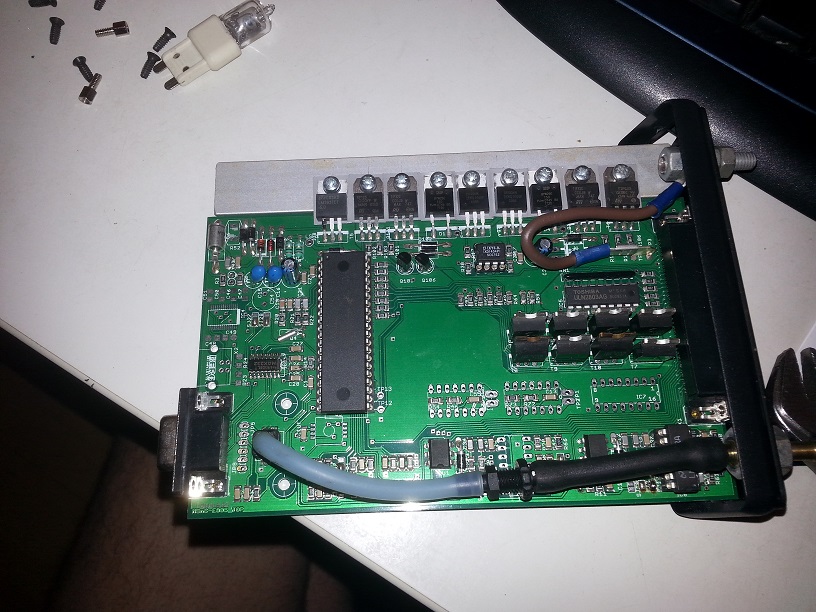

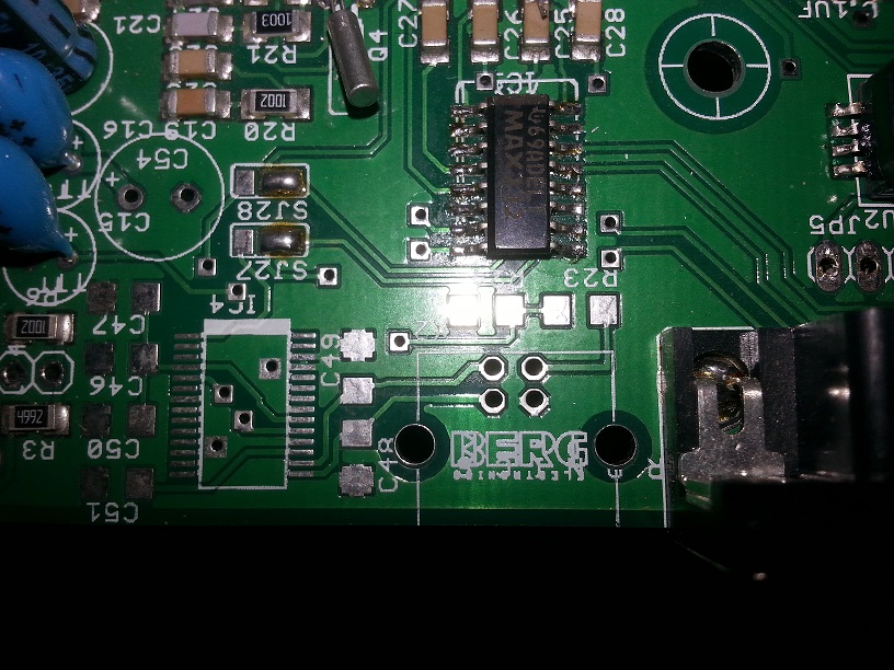

Jeg har købt en brugt megasquirt, der har siddet på en audi a4 1,8 t agu motor, men jeg er i tvivl om hvilken model det er.
på print pladen står der BERG, og ud fra billederne kan man sige hvor mange tændingsdrivere der evt. er i styringen.
Den skal bruges til min yamaha xj 900, hvor jeg har bygget 4 spjældhuse på fra en BMW k100, og det er meningen at den skal køre wasted spark, så jeg skal bruge 2 drivere.
er der evt. nogen der kan hjælpe ?
Mvh jimmi a

Det Henrik gm her inde fra der har lavet den :-)
Indlæg: 07 jan 2015, 20:13
6x tændingsudgange. Passer med std bosch driver modul, feks det fra 1,8T

Så den kan ikke trække en Walstedspark tændspole direkte ?
Indlæg: 08 jan 2015, 17:02
Nix. Med tændspoler så er det en ualmindeligt dårlig idé at have lange ledninger og derfor flytter man tændspole og ignitor tæt sammen eller ligefrem bygger dem i samme enhed.
Du skal bare have et ganske almindeligt bosch tændingsmodul så kører det.
