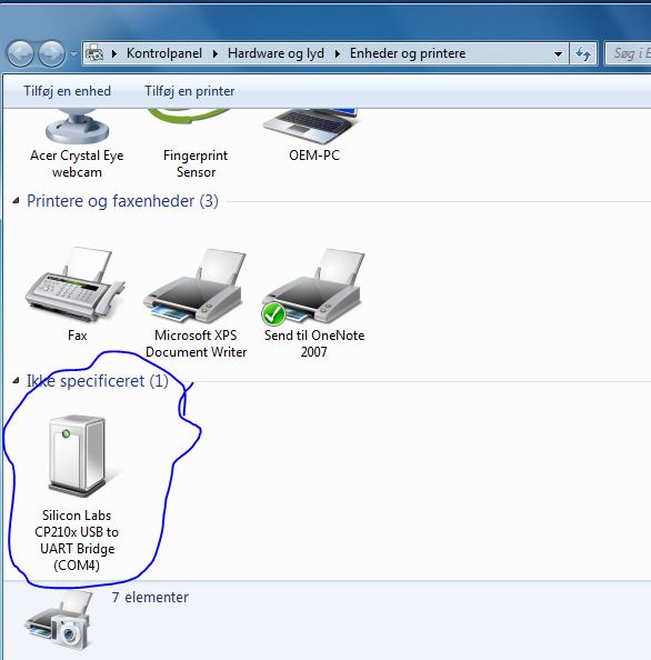

Jeg har installeret en Megasquirt fra "Loddekolben" i bilen og er klar til at tune og til sidst gerne starte.
Men jeg kan ikke få forbindelse til boksen. (fra Tunerstudio)
Har prøvet fire forskellige PC'ere(to laptops & to stationære PC'ere) og fire forskellige kabler(USB & USB-seriel kabel). Har altså prøvet både den serielle port og USB porten på boksen, og sat kommunikationsjumperen både rigtig og forkert, men intet hjælper.
Driveren til både USB forbindelsen og USB-seriel forbindelsen er installeret.
Hvis jeg går ind under "printere og enheder" er der kommet noget op. Jeg har ændret com port og baudhastighed mange gange, men det gør ingen forskel.
Vedhæftet fil:
Udklip_1.JPG [ 49.78 KiB | Vist 26795 gange ]
Nogen der har forslag til hvad mere der kan gøres ?
Jeg har skrevet til Loddekolben, men han har ikke haft nogle guldkorn som jeg ikke har prøvet.

Well guys, jeg har været nede ved loddekolben for at få ham til at se på den. Da den blev koblet op til hans tester, så det meget mærkeligt ud, der var lys i stort set alle de lamper der kunne lyse. Men ved at tænde og slukke den, så virkede den. Og jeg kunne pludselig få forbindelse til den med min laptop.
Meget mærkeligt, jeg har ellers selv haft den tændt og slukket mange gange....
Nå, men da jeg kom hjem igen, tog jeg stikkene på motoren af, koblede boksen til og satte strøm på. Hvis nu der var en fejl i mit ledningsnet, eller en sensor der var kortsluttet, kunne det måske lave halløj i boksen.
Men som jeg sluttede de forskellige ting til igen, skete der ikke noget ballade. Så jeg begyndte at rode med forskellige settings og har nu haft bilen startet. :D
